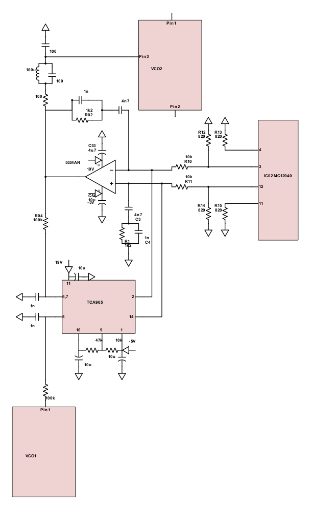

"Provoziert" man nun den schweigenden VCO2 mit etwas externer Regelspannung, so bleibt diese ein paar Momente auch ohne die externe Spannung im positiven Bereich, sinkt dann schnell ab und stoppt nochmal 0,6V vor der Nulllinie. Der VCO gibt dann nochmal ein schönes Signal ab bis die Spannung wieder auf ihre -0.8V absinkt.
Mein Verdacht geht in Richtung des TCA965, da der für die Grobeinstellung der Frequenz zuständig ist. Die Feinjustage macht dann der MC12040.
Wie es ausieht, kann auch nur der TCA965 eine negative Spannung liefern, während der MC12040 ausschliesslich positive Spannungen verwendet.
Deshalb würde ich mir jetzt mal das Umfeld des TCA ansehen. Entweder stimmt da etwas mit der Einstellung des Fensters nicht, an den betreffenden Pins sind übrigens auch Elkos verbaut, oder das Eingangsignal ist schon fehlerhaft. Oder dieses antike IC selbst hat eine Macke.
Für die Untersuchung dürfte es hilfreich sein die beiden 10k Widerstände, die die Ausgänge des TCA in die PLL einkoppeln, einpolig abzulöten und den VCO2 mit einem Poti oberhalb und unterhalb der Sollfrequenz durchzustimmen.
Der TCA965 und Peripherie ist zwischenzeitlich auch mein Favorit. Ja, der hat auch Elkos, allerdings eine andere Bauform, "echte SMD". Dürften vermutlich Tantal sein. An die 3 Elkos am TCA965 glaube ich allerdings nicht. Ich habe mir die Funktion des TCA965 mal näher angesehen und mit den gegebenen Spannungen mal etwas gerechnet und gemessen:
Der TC965 wird im "indirekten-Mode" betrieben. Die "Centervoltage"wird dynamisch geliefert, sie ist die Regelungsspannung des VCO1.
Die halbe Fensterbreite wird durch einen Spannungsteiler zwischen Pin 1 Pin 9 Pin 11 erreicht.
Pin10 Vstab --- 47k --- Pin9(1/2Window) --- 10k --- Pin 1 Gnd(-5V)
Exakt die Idee mit den Widerständen hatte ich auch. Mein letzter Beitrag mit der Koppelung Center-Voltage + Eingang durch den Jumper ging in die Richtung. Dadurch wird der TCA965 quasi nicht verwendet, da sein Eingang immer der Center-Voltage entspricht.
Allerdings musste ich noch zusätzlich eine der Leitungen von Hand per Widerstand kurz gegen GND tippen, plötzlich lief der VCO2 so perfekt und war durchstimmbar.

Ich rate mal, aber ohne Gewähr ...
Der VCO1 schwingt frei. Die ´PLL2´ kann nur in den VCO2 eingreifen, und den ggf. auch blockieren. Der TCA965 kann mit "HF" gar nichts zu tun haben; der kann nur ~50kHz.
Der Pin 8 des TCA965 ist ein Eingang, dann kann Pin 1 des VCO1 wohl nur ein Ausgang sein. Laut Blockschaltbild könnte das ein Abgriff der seitens der PLL1 (für den VCO1) rausgeworfenen Abstimmspannung sein. Und der Fensterdiskriminator prüft an seinem Pin 8 erstmal nur ob die Abstimmspannung nicht versucht, den VCO1 in einen verbotenen Bereich zu bringen.
Pin 2 und 14 des TCA965 sind Ausgänge.
Pin 6 und 7 des TCA965 sind nochmal Eingänge.
Pin 3 und 12 (sowie Pin 4 und 11) des MC12040 sind ebenfalls Ausgänge.
Nicht so ganz...
Hatte einmal ein Blockdiagram und einen nachgezeichneten Schaltplan von den "interessanten" Baugruppen gepostet. Im Block ist aber alles zu sehen.
VCO2 schwingt nicht frei.
-VCO2 und VCO1 werden auf 10 Mhz gemischt.
-Danach folgt Lowpass und /8 Teiler auf 1.25 Mhz.
-1.25 Mhz vom Mischer und 1.25 Mhz vom DDS gehen dann in den MC12040 PFD
Soweit auch richtig. PIN8 des TCA965 ist die "Center Voltage" des Fensters welches überwacht wird. Und diese Spannung kommt eben dynamisch von der Abstimmspannung des VCO1. Bekommt dieser 5V, dann ist die Mitte des Fensters eben 5V.
Die halbe Fensterbreite kommt durch den Spannungsteiler zwischen 10,9,1. An Pin 9 liegt dann die halbe Fensterbreite. Die ist gerechnet und gemessen 1V, also ist das Fenster 2V breit.
Korrekt
TCA 2,14 die ziehen bei aktiv nach GND
TCA 6+7 da wird nun die Abstimmspannung VCO2 überwacht.
MC12040 3,12 COMPII gehen auf den OPAMP,4,11 an GND

Dass der TCA965 beide Regelspannungen der VCOs vergleicht, darüber waren wir uns ja einig. Am TCA965 habe ich auch Messungen durchgeführt, da war alles ok.
Gerät fleißig verstimmt damit beide Reglungsspannungen der VCOs möglich weit auseinanderliegen, mindestes jedoch mehr als ein Volt, da die Fensterbreite ja 2 Volt beträgt.
Die Ausgänge des TCA beobachtet, keiner kippt, immer nur -5V und 0V (Dessen GND Pin liegt ja auf -5)
Der Spannungsteiler für das Fenster war auch völlig OK. Nochmal überschlagen und gemessen, passt alles.
Kann also nur ein kaputter TCA sein. Sch...
Aber eine Messung haben wir noch die ich nie gemacht hatte:
Was ist an den Eingängen wo die Reglungsspannungen anliegen?
VCO2 ist da.
VCO1 zeigt aber nur am TCA 200-300mV schwankend obwohl der über nur ein R direkt am VCO hängt.
Also VCOs gemessen, 7V und -0.6V, am TCA fehlt die Spannung für den VCO1!
Also den einzigen Widerstand mal begutachtet der dazwischen liegt. Sieht nicht schön nachgelötet aus. Die Messungen über dem Widerstand zeigen zwischen 100k und Megaohm. Ordentlich mit Alkohol gereinigt und einen Pin mit der Lötspitze berührt zeigte den Fehler:
Lösung/Fehler
Der besagte Widerstand zwischen TCA und VCO1 war nur einseitig richtig eingelötet und ließ sich sofort bewegen. Das erklärt nun auch die Mikrofonieeffekte nahe VCO1 PLL1.
Jetzt sind ALLE Widerstände wieder nach einer gründlichen Reinigung der Pads schön gerade uns sauber an Ort und Stelle und die VCOs schwingen sofort und ohne Probleme ein.
