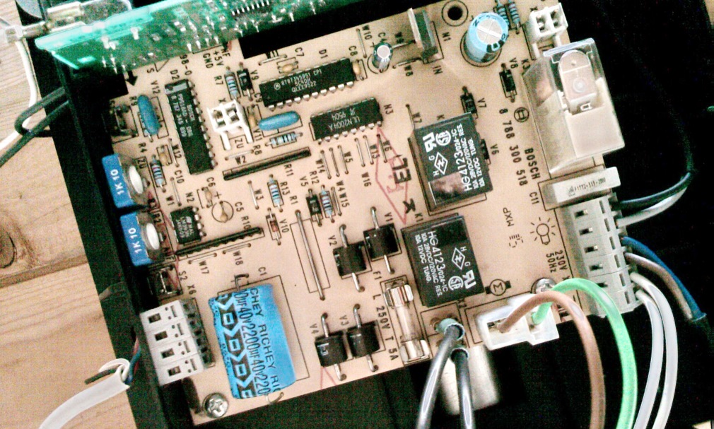

Hallo Miteinander,
vor einigen Tagen hat mein Garagentoröffner den Geist aufgegeben.
Es müsste sich bei dem Garagentorantrieb um einen Bosch Comfortlift handeln.
Leider besitze ich keinerlei Unterlagen, auf dem Gerät ist kein Typenschild zu finden.
Mit Tante Google konnte ich eine ebay-Auktion finden in der eine baugleiche Platine angeboten wird. Aus der Artikelbeschreibung geht hervor, dass es die Hauptplatine aus einem Garagentorantrieb Bosch Comfortlift 8788300518 ist.
Hier im Forum konnte ich ebenfalls eine baugleiche Platine finden.
In der Doppelgarage stand über Wochen unter dem Garagentorantrieb ein Wagen mit Motorschaden. Wegen Sanierungsarbeiten an den Garagen musste der Strom abgeschalten werden. Damit man in die Garage von Hand öffnen konnte wurde die Kettenarretierung gelöst.
Nach dem Wiederanschalten des Stromes und dem Starten des Antriebes muss sich die Kette mit der Arretierung verhakt haben. Die Kette bewegte sich ein paar cm und blockerte. Der Antrieb schatete ab. In der Hoffnung auf Selbstheilung versuche ich mehrfach mit dem Taster an der Wand und mit der Fernbedienung den Antrieb zu motivieren. Mit dem Ergebnis, dass jetzt ab und zu nur noch die Glühbirne leuchtet. Auch ein Relais hört man hin und wieder.
Die Sicherung F1 auf der Platine ist okay.
Bei der Suche nach identischen Fotos zu meiner Platine ist mir aufgefallen, dass es nahezu baugleiche Platinen gibt, die zusätzlich eine runde Sicherung F2 haben.
Der Motor ist ebenfalls okay.
An der Platine sieht mal keinerlei Anzeichen, dass ein Bauteil überhitzte.
Alle Dioden bis auf V10 haben Multimeterdiodentestwerte um 650, die V10 hat beidseitig 106. Mangels Schaltplan schwer zu sagen ob normal. Bevor ich mit dem Lötkolben hantiere hoffe ich auf Hilfestellung hier aus dem Forum.
Viele Grüße
Try-and-Error
