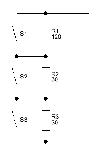

Hallo Experten,
an meinem alten Motorrad mit Bordspannung 12V befindet sich eine Tankanzeige.
Der Geber ist ein einfacher Poti, der über einen Arm mit Schwimmer gesteuert wird (siehe 3. Foto). Leider ist der Geber irreparabel defekt und auch vorher war das ganze sehr ungenau. Ich würde es gern durch einen Geber mit Reed-Kontakten ersetzen, ein ähnlicher Aufbau wie zB bei einem Wassertank im Wohnmobil oder Boot (siehe Fotos). 3 Schwimmer schalten 3 Kontakte, dadurch ergeben sich 4 unterschiedliche Widerstandswerte, die die Tankuhr auf
- leer
- 1/3 voll
- 2/3 voll
- ganz voll
stellen.
Bei dem Wassertank wurde der Geber von oben in den Tank eingebaut, bei meinem Benzintank muss der Einbau von unten erfolgen.
Ist so etwas machbar?
Mein Poti hat andere Widerstandswerte. Könnte mir da jemand behilflich sein, die für mich passenden 3 Widerstände zu ermitteln, wenn ich die Werte meines Potis nenne, bin leider nicht so firm darin.
Besten Dank.
Hardy

hier die Werte des Potis:
Tank leer = 180 Ohm
1/3 voll = 60 Ohm
2/3 voll = 30 Ohm
voll = 0 Ohm
der alte Drehpoti mit dem Arm und Schwimmer hat also einen Bereich vom 0-180 Ohm
meine Berechnung sähe so aus:
Tank leer R1 = 180 Ohm
1/3 voll = R1 (180) + R2 (90) ergibt 60 Ohm
2/3 voll = R1 + R2 (60) + R3 (60) ergibt 30 Ohm
voll = 0 Ohm
Die Werte für die Widerstände wären somit
R1= 180 Ohm
R2= 90 Ohm
R3= 60 Ohm
liege ich da richtig?

BID = 1023482
Herr Ohm sagt ja.
BID = 1023489
Ob das zur Geometrie des Tanks passt, steht auf einem anderen Blatt.
