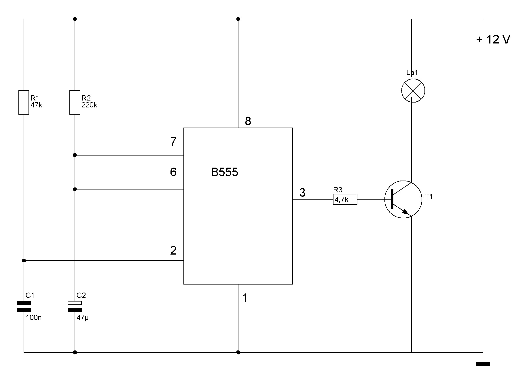

...Ich sag mal so....die Einschaltverzögerung ist eigentlich schon genau das, was ich suche...
..Soooo, jetzt hab ich erstmal ein anderes Problem. Habe die oben verlinkte Schaltung eben mal aufgebaut.
Erst hat sie nicht funktioniert, da ging die LED sofort an....
Sorry aber aus Deinem Texten wird man nicht ganz schlau.
Was denn nun?
Hier mal meine Version. Ist vom Prinzip das gleiche was der kurzarmige zum Anfang gepostet hat.
Einfach, ohne Schnickschnack und funktioniert.
Ergibt bei mir 12 sec Einschaltdauer.
Und wenn es eine Einschaltverzögerung werden soll musst Du eben einen pnp Typ am Ausgang nehmen.
Rasender Roland

Pin4 gehört da an Ub und Pin5 sollte mit etwa10 nF immer nach GND abgeblockt werden!

Kann man machen, funktioniert ohne auch.
Habe die Schaltung aus dem DDR Buch zum 555.
Da sind die Pins 4,5 bei nichtgebrauch auch ohne Beschaltung. Pin 5 hängt am internen Spannungsteiler. Warum soll man den beschalten, es sei denn man möchte die interne Schaltschwelle von 2/3 Ub beeinflussen.

So, damit Ihr mich jetzt hier nicht für blöd erklärt, hab ich jetzt mal 2 Videos hochgeladen....
Schaltung entspricht der von Rolands letztem Plan.
https://forum.electronicwerkstatt.d.....oflop
Einzige Abweichungen.... Als Last wurde eine LED mit Vorwiderstand genutzt und in Ermangelung von 220K-Widerständen hab ich zwei 100K in Reihe geschaltet. Transistor ist ein BC337. Dieser schaltet auch nach anlegen eines Basisstroms durch, und die LED leuchtet.
