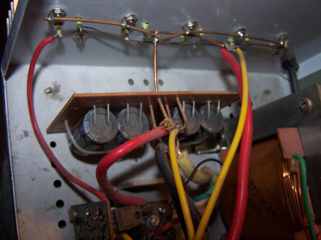

Ich habe mir vor ein paar Moanten ein fettes
Netzteil für Afu-Zwecke gegönnt.
12V und 20A soll es können.
Vorgestern habe ich einen Blaulicht-Balken bekommen.
Insgesamt 4 Strobos.
Balken an das NT angeschlossen...
Nach circa 5 Sekunden kein Strobo mehr
Habe dann eben mal das NT aufgeschraubt...
Der Fehler ist offentlich zu sehen (roter Kreis).
Da hat sich wohl was gelöst...
Aber durch die Öffnung des NT haben sich noch
viele andere Fragen ergeben
1. Warum sind am Gleichrichter nur 3 Pins angeschlossen ?
2. Warum sind da überhaupt 4x 2N3055 verbaut ?
3. WTF ist das für eine Verdrahtung ?

BID = 1011582
Rial
Beiträge: 5397
Wohnort: Grossraum Hannover
Bilder...
Ist dann wohl ein Zweiwegegleichrichter und den Metall-Brückengleichrichter hat da vermutlich schon mal jemand nachträglich reingepflanzt.
Warum sind da überhaupt 4x 2N3255 verbaut
Gleichmäßige Verteilung der Verlustleistung.
BID = 1011588
4*2N3055 wegen Strombelastung
3*Anschluss am Gleich richt er einfache 2 Weggleichrichtung es werden nur 2 Dioden der 4 vorhandenen genutzt. Der Minusanschluss dürfte unbelegt sein.
Und ob sich da eine Verbindung gelöst hat kann ich nicht sagen dazu musst du schon mal genauer hinsehen
BID = 1011590
Rial
Beiträge: 5397
Ich glaube nicht.Das scheint alles "von Werk aus"
verbaut zu sein ?!
Könnt ihr mir das genauer erklären ?
Ja,da hat sich was gelöst.
BID = 1011593
Das wäre seltsam, da für diesen Typ GR eben nur zwei Dioden nötig sind. Wenn ich mir den Rest so ansehe, hätte ich dort eher zwei Schraubdioden erwartet...aber sei's drum.
20A sind ja nicht gerade wenig. Auch wenn nur 5V "weggeregelt" werden müssen (es sind sicherlich mehr, da 5V reichlich knapp dimensioniert wäre), bedeutet dies 100W Verlustleistung in den Endstufentransistoren.
Hast du schon mal eine 100W Glühlampe* angefasst? ...genau...ich auch nicht
Auf vier Transistoren verteilt sind es nur noch je 25W, womit sie sich wesentlich wohler fühlen und länger halten.
*) und die hat auch noch eine wesentlich größere Oberfläche.
Die im Datenblatt angegebene Verlustleistung gilt i.d.R. auch nur für 25°C, danach geht es (linear) bergab. Da es nur mit enormen Aufwand möglich ist, Transistoren bei so hohen Verlustleistungen auf 25°C zu halten, kann dieser Wert getrost in die Tonne getreten werden.

BID = 1011595
BlackLight
Beiträge: 5488
Da der Emitter vom ganz linken an die Basen der restlichen drei angeschlossen sind, würde ich ja eher von 1x 2N3055 und 3x 2N3055 reden. Der eine ist zum verstärken (hFE 5...20 ist ja nicht so viel) da und die drei sind der "Leistungstransistor", teilen wohl den Strom und die Verlustleistung unter sich auf.
[ Diese Nachricht wurde geändert von: BlackLight am 21 Jan 2017 21:39 ]
BID = 1011598
Was wir ja nicht ahnen konnten...
Ist dann wohl so, Herr Darlington lässt grüßen.
BID = 1011599
attersee
Beiträge: 455
Wohnort: Wien
Sehr fair wird da wohl nicht geteilt, - ohne Ausgleichswiderstände.
Grüße, attersee
BID = 1011600
unlock
Beiträge: 915
Wohnort: Mosbach
Offroad GTI hat am 21 Jan 2017 21:47 geschrieben :
Also die Photos dazu sind aufschlussreich genug....
Was natürlich nicht so elegant ist,ist der fehlende Emitterwiderstand der restlichen 4 Transistoren.
Edit:3-4
[ Diese Nachricht wurde geändert von: unlock am 21 Jan 2017 22:36 ]
BID = 1011601
Rial
Beiträge: 5397
Also...
Habe die eine Verbindung nachgelötet und dann
mal vorne an den Buchsen gemessen.
Leider kein Erfolg Daran hat es nicht (nur)
gelegen.
Trafo Sek macht 35,2V
Geht dann auf den Gleichrichter
Da kommen 39,2V raus
Pluspol Gleichrichter geht mit 4mm2
zu 4x Elko 4700µF und zu den 2N3055.
Vom Trafo geht noch eine Leitung zu den Elko`s
auf die Minus-Kontakte
BID = 1011603
Rial
Beiträge: 5397
Asche auf mein Haupt
Es sind sogar 5x 2N3055
BID = 1011606
unlock
Beiträge: 915
Wohnort: Mosbach
Gibt es dazu keinen Schaltplan?
One Flash and you're Ash !
BID = 1011622
Auch du dickes Ei, dass Teil produziert damit ja mehr Verlustleistung, als es am Ausgang liefert
140W maximale Verlustleistung pro Transistor* ist eindeutig zuviel.
gelegen.
Dann bleibt ja nur bald noch die Endstufe übrig.
*Wie richtig erkannt (und von mir zunächst übersehen) gibt es nicht mal eine (schaltungstechnisch) gleichmäßige Stromverteilung --> sehr schlechtes Design.
BID = 1011629
Offroad GTI hat am 21 Jan 2017 23:55 geschrieben :
Ich hab mich auch schon gefragt,aus welcher Bastel-Wastel Oldtimerecke er das Ding her hat.
Und selbst der Hobbybastler hätte wenigstens Symetrierwiderlinge verbaut.
Wozu der Trafo knapp 40V liefert wenn die Hälfte auch locker ausreichte,kann ich auch nicht nachvollziehen.
Und den 3055 als Heizung zu missbrauchen,ist auch glaub ich seit vielen vielen Monden nicht mehr Stand der Technik.
Meister Rial,warum denn nicht einfach ein Schaltnetzteil?
20A auf der 12V Schiene schaffen ja manchmal schon PC Netzteile.
Gut 20A ist ne andere Liga.
Ich hab mal vor paar Jahren (weil es schnell gehen musste und nix anders da war)6 LM317 auf nen Aluklotz geklatscht und nen Lüfter der grad so rumlag.
Ohne Symetrierung und mit nur einem Poti.
Dazu nen fürchterlichen Ringkerntrafo.(glaub 12A)
Also bei so 10A fingen die LM an sachte auszusteigen,aber kaputt wollten sie nicht gehen.
Der ganze Kram funktioniert heute noch
