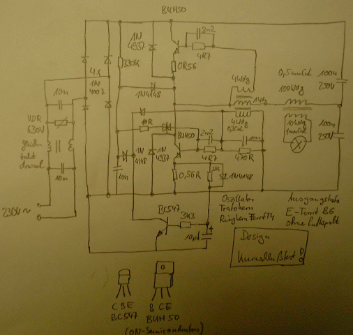

Gewöhnlich sind das Gegentaktwandler bei denen die beiden Leistungstransistoren in Reihe geschaltet sind. Der Diac dient dabei nur als Anschwinghilfe. Deshalb ist noch eine Diode drumherum die die Aufladung des zum Diac gehörenden Kondensators verhindert, sobald der Wandler läuft.

Tu das, aber ich denke ich weiß auch so, wie du an dein Ziel kommst:
Wie ich ja schon schrieb, ist der Diac als Anschwinghilfe drin.
Wenn du die Aufladung des zum Diac gehörenden Kondensators verhinderst, indem du ihn über einen Optokoppler + Brückengleichricher kurzschließt, startet der Wandler nicht.
Wenn du jetzt noch die Ansteuerung der LED im Optokoppler netzsynchron machst, hast du deinen Dimmer.

Da der Diac zum Anschwingen dient, müsste bei deinem Vorschlag nach jeder Halbwelle die Schwingung abbrechen. Das halte ich angesichts der Gleichrichtung und Siebung des Netzes aber für unwahrscheinlich. Falls ich Recht habe, wird nach dem ersten Schließen des OKs der Trafo einfach auf 100% arbeiten.
Wie wär's mit einer PWM-Modulation einer DC-Spannung. Vielleicht kann man diese noch aus dem SNT rauskitzeln, ansonsten eigenes SNT oder konventionelle Versorgung.

Nein, es gibt keine Glättung, d.h. das Netzteil läuft mit gleichgerichteter, ungesiebter Netzspannung:

Ich stelle mir vor, dass deine Schaltung dieser ähnlich ist:

Das lustige an den Schaltungen: Die sind identisch mit der Schaltung in Energiesparlampen...
Um also ein elektronisches Vorschaltgerät für 40W Leuchtstofflampen zu basteln, könnte man aus einem 40W Halogentrafo den Übertrager ausbauen, durch eine Spule (zur Strombegrenzung) ersetzen und da die Leuchtstofflampe in Reihe schalten. Zwischen den anderen beiden Anschlüssen an der Leuchtstofflampe noch ein Kondensator damit die Lampe startet, und fertig ist das EVG... Ob man die Netzspannung hinter dem Gleichrichter siebt oder nicht, ist jedem selber überlassen.
