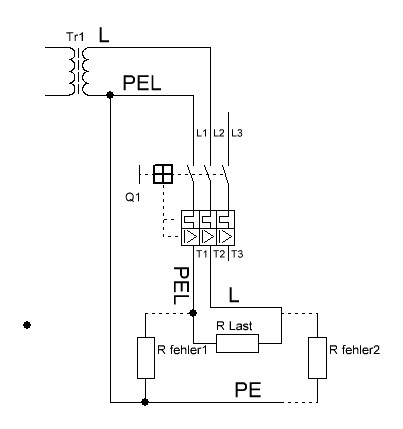

So und nun schau dir mal das Bild genau an und überlege was passiert wenn Rfehler 1 deine Brücke zwischen N (PEL) und PE ist
Den Trafo hab ich nur als Ersatz für deinen Generator genommen ! Genau genommen erfolgt vor dem FI die Trennung des PEL in geerdeten L und PE und nach dem FI hast du dann einen geerdeteten L !
Edit und ja ich weiß das Q1 ein Motorschutzschalter ist hier betrachte diesen mal als FI !
[ Diese Nachricht wurde geändert von: der mit den kurzen Armen am 16 Nov 2016 22:17 ]

Und im Obigen Bild ist der Erste Fehler schon eingebaut. Aus dem L2 wird ein PEL ! Damit entspricht dieses Netz genau einem TN-C-Netz !
So und nun Nochmal extra für dich: Bei einem IT-Netz ist kein aktiver Leiter geerdet ! Der Erste Fehler macht daraus ein TN-System (Erdschluss des N >>> PEN) oder auch ein "TL-System" . Erdschluss eines L >>>> PEL Der zweite Fehler wird gefährlich !
BID = 1005776
Schau dir das Bild an und Überlege warum erst beim 2 ten Fehler eine Gefährdung eintritt!!

Immerhin, er macht tolle Zeichnungen (ID = 1005769). Aber auch die entsprechen ja nicht unserer Diskussion. Denn der Trafo ist ja nicht geerdet, nur der Fehler nach dem FI geht gegen Erde. Darum löst dieser ja auch nicht Aus!!!!
Schätze das hat er schon längst erkannt, nur eingestehen wird er es nie! Den Doppelfehler im isolierten Netz braucht er uns sicher auch nicht weiter zu erklären?
