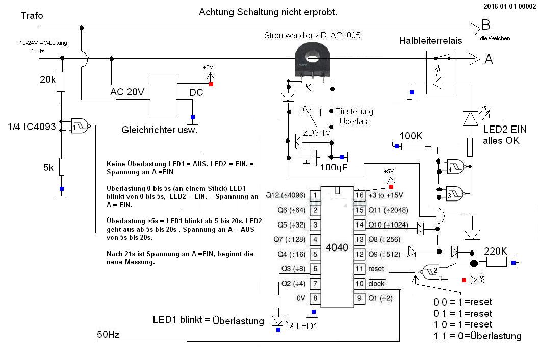

Das passiert höchstens wenn erstens der Endschalter versagt oder 2 tens die Spule ständig von einem Strom durchflossen wird! Dann muss tatsächlich ein stärkerer Strom durch die andere Spule fließen um den aufmagnetisierten Anker erst umzumagnetisieren. Normal wird der Anker durch den Strom nur in die Spule rein gezogen und das wars. Beim Umschalten zieht die andere Spule den Anker rein. Fließt der Strom zu Lange magnetisiert sich der Anker auf Und dann hast du einen Magnet in der Spule dessen eigenes Feld dem Anderem Feld entgegenwirkt. Deshalb benutzt man die Endschalter auch nicht um die Weichenstellung anzuzeigen. Besonders nicht mit Glühbirnen , denn der Strom durch die Spule führt genau zu dem geschildertem Aufmangnetisieren, und im Endeffekt zu dem Versagen der Weiche !
Das erkläre mir mal bitte genauer, was jetzt speziell an der GLÜHBIRNEN-Rückmeldung schädlicher sein soll, wo diese doch grad mit Wechselstrom funktioniert, anstatt bei LEDs mit Gleichstrom...
MFG Andy
BID = 978270
Auch bei Wechselstrom kommt es zu ständiger Ummagnetisierung des Ankers! Diese Ist nur von dem fliesendem Strom abhängig. Aber je nach Zeitpunkt wo Umgeschaltet oder Abgeschaltet wird kannst du auch den Punkt erwischen wo das Magnetfeld im Anker am stärksten war ! Bei LED und damit verbundenem Gleichstrom wird der Anker nicht ummagnetisiert und du kannst damit rechnen , das das Feld einen konstanten Wert annimmt, das ändert aber nichts da dran das eben der Anker ein gewisses eigenes Feld hat! Erst wenn die andere Spule Spannung bekommt wird der Anker ummagnetisiert!
Was denkst du warum ich zb Kein Freund von derartigen Lösungen bin und auf den möglichen Umbau mit Lichtschranken Hinweise. Selbst heutige Mikroschalter sind eine bessere Lösung als diese windigen ermüdete Endschalter !

Klar wäre es auch möglich den Strom mit Bimetallschaltern zu überwachen, nur bleibt da eben wieder die Problematik Spannungsfall! Wie gesagt es gibt viele Wege nach Rom!
In meinen Augen ist die Überwachung des Stromes mittels Wandler die beste Lösung! Und den Restrom durch die Weiche kannst du über Transistoren auch verringern! So erhältst du nicht nur die Anzeige, sondern gewinnst auch noch ein mögliches Steuersignal !

Die letzte Schaltung von Grimm sorgt nur dafür das die Spannung stabiler wird, aber nicht dafür das die Weiche geschützt wird!
Hallo der mit den kurzen Armen,
bei deiner Aussage, da staunt der Leihe und der Fachmann wundert sich.
Das die letzte Schaltung von Grimm „nur“ dafür sorgt das die Spannung stabiler wird ist auch klar, aber nicht der Sinn der Schaltung.
Sinn der Schaltung ist das der Tot der Weichen-Magnetspulen verhindert wird, geschützt wird.
Auch der Umbau der Weichen mit vernünftigen Endschaltern ist zwar die sauberste Lösung aber zu aufwändig, da muss was an den Start das die vorhandene Infrastruktur schützt und überwacht.
BID = 978303
Das einzige was die Weiche schützen könnte, wäre der überflüssige Vorwiderstand vor dem Elko ! Die Weiche braucht einen kräftigen Stromstoß am Anfang, um überhaupt halbwegs sicher zu schalten. Diesen Stromstoß würde aber nur der Elko liefern! Trotzdem verbleibt über der Weiche ein nicht unerheblicher Strom , der von dem Vorwiderstand geliefert wird! Nutzt du den Elko aber als kapazitiven Vorwiderstand geht der Strom durch die Weiche auf Null bei DC zurück. Der R // zum Elko soll nur für das Entladen des Elkos sorgen! Der Restrom durch den R von rund 2mA bei 20 V und 10k stellt für die Weiche keine Belastung mehr dar!

Das wird nicht funktionieren. Erstens ist die Haltespannung des Relais geringer als die Anzugsspannung. Zweitens bekommst du bei jedem Weichenstellen einen Alarm, denn das Relais müsste da abfallen. Wie gesagt wenn du Spannungen überwachen willst brauchst du Elektronik mit definierbaren Schaltpegeln! Drittens bei halbautomatischem Betrieb schalten mehre Weichen gleichzeitig und den Schaltstrom wird dein Elko nie liefern können! Deshalb die Lösung mit dem Elko in der gemeinsamen Rückleitung bei jeder Weiche. Ob die Weiche dann geschaltet hat oder nicht kann wegen dem R // zum Elko auch elektronisch ausgewertet werden und notfalls ein neuer Schaltimpuls ausgelöst werden.
Der Teufel bei solchen Sachen steckt im Detail! Bei AC funktioniert das aber weder mit // noch mit Reihenschaltung von Elkos !
Ergo wird der Strom per Wandler oder eben über Vorwiderstand ausgewertet. Das zur Auswertung dann Elektronik eingesetzt werden muss ist kein Nachteil!

Statt die Spannung auszuwerten ist es immer besser den Strom auszuwerten. Und hat eine Weiche dann nicht richtig geschaltet kann da sofort nachgetriggert bzw nach längerer Zeit die Versorgung abgeschaltet werden ! Bei Deiner Lösung bekommst du die Weiche zwar geschützt kannst aber nicht nachtriggern weil der Strom dann für die Aufladung des Elkos nicht reicht! Die Spannung bleibt Unten! Nebenbei bei 22 Weichen und 22 Relais wird das ein Relaisgrab! Da Andy eh mit AC arbeiten will bleibt nur Wandler und Schalten mit Triac. Das für die Steuerelektronik dann eine Hilfsspannung gebraucht wird spielt da gar keine Rolle ! Der zusätzliche Printtraffo kostet nicht die Welt !
So, wie hier von Grimm geplant, richtig?
Nur für mich zum nachvollziehen... Warum nen extra Printtrafo, und nicht, wie hier angegeben von der zu überwachenden AC-Spannung abgreifen?
MFG Andy
BID = 978347
Beim Wandler ist das möglich, nur Würde ich aus der Versorgungsspannung auch die LED versorgen und nur den möglichst ungestörten Weichenstrom überwachen. Je größer die Hysterese zwischen normalem und gestörtem Betrieb ist um so leichter fällt die Auswertung!
