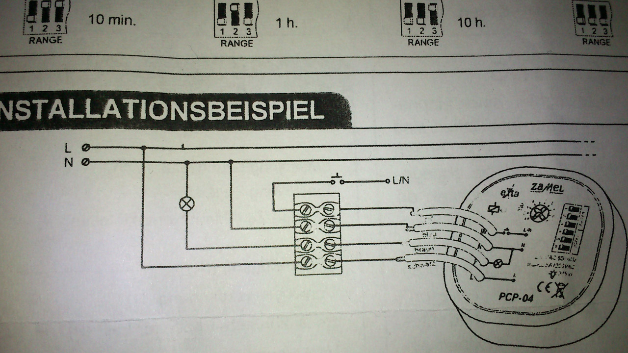

Nochmal zum Mitmeiseln für dich aus der Wand kommt L +N +S ! am alten Relais waren die genauso angeschlossen! S vom alten Relais wird mit L vom alten Relais verbunden. Am neuen Relais hast du L ,N ,S Und den geschalteten Ausgang!
Rot = Steuereingang = in =S
Blau =N
Schwarz =L
Bleibt nur noch braun als geschalteter Ausgang.
Deine Lüsterklemmen da drin kannst du raus werfen und Waagos nehmen . Der S vom alten Relais wird direkt am Relais mit L verbunden . Es gehen dann nur 2 Ader L und N zum neuen Relais. Der L vom alten Relais wird auf den Ausgang des neuen Relais also braun geklemmt.
Der L an L, der N beider Relais auf N ist das so schwer zu verstehen. Bei beiden Relais ist eindeutig klar welche Klemme was ist! Auch ohne Farben! Die Kontakte k sind immer intern in den Relais . Hier nur so gezeichnet und verwiesen das klar ist wie was verdrahtet wird!
Am alten Relais hast du L,N,S,1,2,(N,M und C diese fast du gar nicht an, deshalb interessieren die Farben zum Motor da niemanden! ) lediglich S wird da mit L verbunden.

Das was du da gemacht hast ist absoluter Schwachfug !
Hier extra noch mal für Blinde!
Aus der Wand kommen L = SCHWARZ, N= BLAU und die Ader vom Lichtschalter , also dein geschalteter L oder auch S in BRAUN
S vom alten Relais wird mit L vom alten Relais verbunden. Damit gehen nur noch L und N zum neuen Relais.
Rot vom neuen Relais geht auf BRAUN aus der Wand . L vom neuen Relais geht auf L aus der Wand (Schwarz) N vom neuen und vom alten Relais gehen auf N aus der Wand!
Braun vom neuen Relais geht auf Schwarz (L vom alten Relais) Und Rot vom neuen Relais auf Braun aus der Wand. Damit steuert nur noch das neue Relais den Motor! Das bedeutet das neue Relais bestimmt Einschaltverzögerung und Nachlaufzeit!

Und genau das ist Schwachfug ! Das neue Relais benötigt zur eigenen Versorgung den Dauer L und den N ! Sonst kann es nicht nachlaufen (Abschaltverzögerung) Gesteuert wird es über den Steuereingang und es Schaltet den Ausgang Braun durch wenn Normal S auf L geschaltet wird. Dein Relais muss dazu aber auch richtig als Ein/Ausschaltverzögertes Relais über die Mode Schalter (E) eingestellt werden!
Schau dir den Schaltplan https://forum.electronicwerkstatt.d....._0044 von dem neuen Relais mal richtig an , da siehst du das die Lampe (Als Last des Relais zwischen braun und N liegt ) Deshalb ist braun auch der geschaltete Ausgang L und N liegen Ständig an! Über den Steuereingang (Rot ) wird das Relais angesteuert ! Und zwar normal indem dieser Eingang auf L gelegt wird.
Ob dein Relais auch angesteuert wird wenn der Steuereingang auf N gelegt wird kann ich nicht sagen. Du hast die Vollständige Bedienungsanleitung vorliegen , nicht ich!
Edit: Dein Neues Relais ist übrigens nicht an L mit seinem L angeschlossen sondern mit L am geschaltetem L . Der Steuereingang ist offen !

http://www.ric-elektroprofi.de/zeit.....9221/ Du hast Recht Funktion F ist Ein/Ausschaltverzögert. Die Funktion A ist Einschaltverzögert und wird nur Über L am Relais gesteuert. Deshalb verzögert das Relais nur die Einschaltzeit danach Steuert Relais 2 den Motor . In Deiner Zeichnung ist das Relais aber am S angeschlossen und in der Praxis am L vom geschaltetem L !
Zur Funktion In Stellung A wird die Versorgungsspannung am L und N des neuen Relais angelegt das Relais zieht verzögert an und schaltet dann den L vom geschaltetem Anschluss auf den S Eingang vom alten Relais. Damit addieren sich die Einschaltverzögerungszeiten beider Relais. Hat Relais 2 einmal eingeschaltet und du schaltest das Licht aus fällt Relais 1 sofort ab und es läuft nur die Ausschaltzeit von Relais 2 ab und das Relais alt fällt danach ab.
Wenn du das Licht innerhalb der addierten Einschaltverzögerungszeit abschaltest kann das alte Relais gar nicht einschalten.
Wie gesagt Einschaltverzögert ist nicht Ein und Ausschaltverzögert das sind 2 völlig verschiedene Funktionen !

Zum Verständnis K3 befindet sich im Neuem Relais genau so wie die Schalter zu dem Motor sich im alten Relais befinden. Elektrisch gesehen sind Deine beiden Schaltungen ein und dasselbe! Verschiebe einfach das P rechts neben K3!
Das Die Schaltung nicht das Tut was sie Soll liegt an dem Mistteil von neuem Relais, denn es kann mit L oder N gesteuert werden und den N bekommt das Teil über die Badlampe an den Steuereingang!!!!
Du kannst die Funktion (F)mal testen , indem du das Badleuchtmittel mal probehalber entfernst! Dann wird in Stellung F der Steuereingang nur über den L vom Schalter angesteuert und ich wette dann tut es auch wie es soll .
Mit deinem Relais bleibt Dir nur Stellung A und Ansteuerung des neuen Relais über L an den geschalteten L . Das neue Relais ersetzt mit seinem Ausgang P den Lichtschalter am Eingang S !
Wenn du das licht dann einschaltest verzögert das neue Relais nur die Einschaltzeit bevor das alte Relais den Lüfter einschaltet. Ausschalten wird dann nur das alte Relais wenn du das Licht ausschaltest und die Nachlaufzeit vom alten Relais abgelaufen ist.
In dieser Stellung (A) des neuen Relais wird das neue Relais nur über die Versorgungsspannung (L) gesteuert und die bekommt es vom Lichtschalter! Der Steuereingang bleibt da Frei!
Edit: Das neue Relais wird nach meiner Zeichnung vom S aus der Wand mit dem Steuereingang S (rot) angesteuert . da ist ein Fehler in deinem letztem Bild.
Edit2 : Einbild sagt mehr als 1000 Worte
