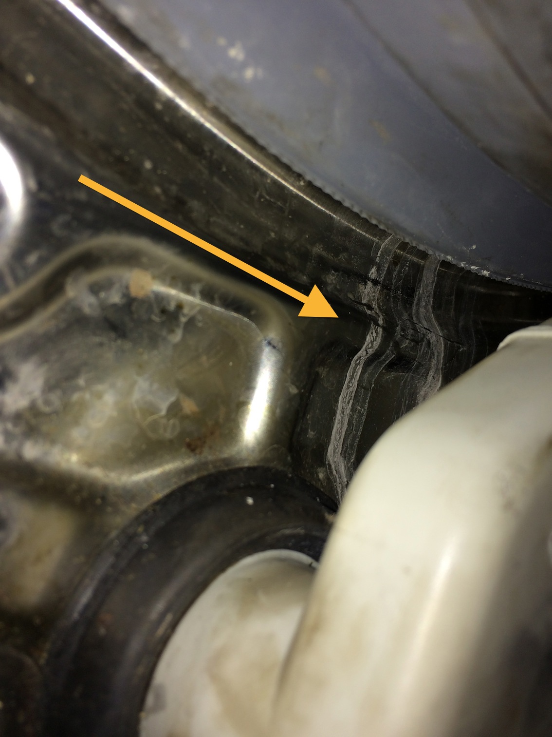

So, ich hatte jetzt zwei Mal die Maschine aufgemacht. Beim ersten Mal komplett getrocknet, zugemacht und eine Wäsche gewaschen. Ging
Wieder aufgemacht und siehe da, alles wieder voller Wasser. Teile von unten nach Nässe befühlt.
Also es könnte entweder sein, dass die Trommel undicht ist, gelber Pfeil auf dem Foto, weil sich dort Schaumwasser gebildet hat.. . (dann bräuchte ich wahrscheinlich ne neue Maschine)
Oder es ist: siehe Foto roter Pfeil die Dichtung von dem weißen Verbindungsteil
Unten im Foto sieht man das Wasser stehen.

derhammer
Beiträge: 11240
Wohnort: Hamm / NRW
Gerät stromlos. Wasser in die Trommel geben und schauen, ob man etwas erkennen kann.

OK, ich habe unten alles getrocknet und 4 Liter Wasser in die Trommel gegeben.
Es tut sich nichts. Unten bleibt es trocken und das Wasser in der Trommel steht.
Es ist nur da feucht, wo der gelbe Pfeil hinzeigt.

Jetzt nach etwas gewarte, hat sich doch etwas Wasser am Boden angesammelt....

Also ich hab mich geirrt. Es kommt kein Wasser ausgeflossen. Das war wohl das Restwasser von dem Wasserindikator, der ja noch voll war. Habe alles getrocknet und es wird nicht mehr feucht.
Auch die Stellen die nass aussahen sind jetzt trocken und nicht wieder feucht geworden.

derhammer
Beiträge: 11240
Wohnort: Hamm / NRW
Eventuell ein Schlauch oder die Pumpe undicht...
