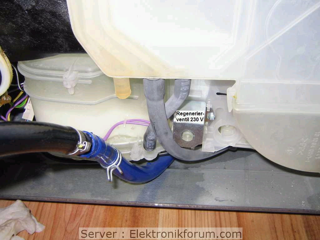

Hallo Schiffhexler, hallo Miele-Spezialisten,
habe mich nun (s.o.) zum Schaltplan vorgekämpft, nachdem ich die erstaunliche Entdeckung gemacht hatte, dass es die Maschine in ihrem Verhalten AUCH keineswegs beeindruckte, wenn ich den Stecker auf den (neuen) Durchflussmengenmesser GARNICHT draufsteckte.
Habe zuvor mit meinem frisch erworbenen Multimeter erste Gehversuche unternommen:
Widerstand Durchflussmengenmesser alt (ausgebaut) : 0 Ohm
reinpustend : 3-4 kOhm
beim Neuen ausgebaut - gleiche Werte
eingebaut - ohne Strom : 7,5kOhm (bei ausgeschaltetem Gerät)
Die beiden roten Leitungen zur Platine haben aber beide Durchgang - also HIER KEIN KABELBRUCH!!
Die Platine sieht, rein optisch betrachtet, AUCH völlig in Ordnung aus finde ich:
Oder kann hier jemand mit geschulterem Auge einen Defekt erkennen?
Weitere Messwerte:
Magnetventil: 3,06 kOhm
Niveauschalter: 1+3 » 0 Ohm 1+2 » Durchgang
durch Pusten ausgelöst: 1+3 » Durchgang 1+2 » 0 Ohm
Schlauch zwischen Niveauschalter und Luftfalle ist also nun mechanisch mit der neuen Schlauchbürste gereinigt (ist aber nix mehr rausgekommen)
WAS TU ICH NU ??
Also ich lerne üblicherweise ziemlich schnell - wäre jemand so gütig,
mir zu helfen herauszufinden, was mir diese soeben festgestellten Messwerte sagen wollen?
EIGENTLICH bewegen die sich -jetzt laienhaft betrachtet- alle da, wo ich sie auch erwartet habe
Welche Messungen kann ich als nächstes (gefahrfrei) durchführen um meinem Mi(ele)ststückchen auf die Schliche zu kommen?
Meine Dank für rege Beteiligung an diesem Projekt sende ich voraus

Moin zamen
Mit den 13 Impulsen, die müssen vorhanden sein, es können auch ein paar mehr ein, nur weniger ist Schlecht,
dann erkennt der GS denn vorhandenen Wasserdruck nicht an.
Dein Durchflussmengenmesser war der neu von Miele, oder aus der Bucht?
Nur mit der Türbewegung, nicht dass doch noch eine Leitungsunterbrechung vom Durchflussmengenmesser anliegt, weil der GS darauf reagiert.
Die Leitung am Durchflussmengenmesser würde ich abziehen, da das Messgerät (evtl. Piepser) anschließen,
an der Steuerung den Stecker vom Durchflussmengenmesser abziehen und eine Drahtbrücke (blanke Büroklammer odgl.) reinsetzen.
Anschließend die Tür X mal bewegen, dabei darf das Messgerät sich nicht mucken.
Kannst du 500 gr. Ammongelit für den GS gebrauchen?
Gruß vom Schiffhexler

der Schalter selbst reagiert bei leichtem reinpusten sofort und schaltet auch messbar (s.o.)
Die einzige Stelle, die ich optisch nicht überprüfen kann, ist jener Raum unter der Luftfalle, den ich bereits beschrieben habe, wo der Schlauch vom Überlauf-Niveauschalter angeschlossen ist. Da habe ich mit stochern (siehe Bild eingefügt), spülen und pusten mein Bestes gegeben, kann aber den Erfolg nicht wirklich kontrollieren, außer dass eben inzwischen KEIN Schmodder mehr rauskommt.
Trotzdem werd ich heute abend den Test mit abgezogenem und/oder abgeknicktem Schlauch nachholen , das hatte ich in irgendeinem anderen Forum schon mal aufgeschnappt, aber war ich wohl von abgekommen:
zamen hat am  6 Mär 2015 12:07 geschrieben :
"Wenn ich den Schlauch zum Überlaufniveauschalter abknicke, soll das Programm SOFORT abbrechen, sofern dieser ansonsten ordnungsgemäß arbeitet, oder?"
Auch bin mir noch immer nicht sicher, wie ich den Programmabbruch nach evtl. getroffenen 13 Impulsen auf das vom Durchflussmengenmesser abgehende Kabel deuten soll, wo ich ja EIGENTLICH damit gerechnet hatte, dass das Programm dann WEITERLÄUFT?
Nach wie vor komme ich ja am Ende jeder Überlegung wieder zurück an den Anfang:
zamen hat am 10 Feb 2015 09:31 geschrieben :
...angefangen hat der ganze Zirkus mit einem tropfenden Durchflussmengenmesser und Wasser in der Bodenwanne, der ist inzwischen (dank überaus hilfreicher Anleitungen in diesem Forum) ausgetauscht und der neue dicht.
ALLES ANDERE WAR bist zu diesem Zeitpunkt in ORDNUNG !!!
Warum also, sollte der Fehler ÜBERHAUPT an anderer Stelle als am Durchflussmengenmesser SELBST zu suchen sein? Einziger Hinweis in diese Richtung ist, dass der zwischenzeitlich notdürftig abgedichtete ALTE Durchflussmengenmesser inzwischen AUCH nichts mehr am Verhalten der Maschine ändert.
driver_2 hat am  9 Mär 2015 19:50 geschrieben :
.. Wenn davon ausgegangen werden kann, daß Kabel und Wasserzähler in Ordnung, fließt halt zu wenig ein, oder die Elektronik registriert es nicht, da sie defekt ist.
KANN ich denn davon inzwischen ausgehen, wenn die abgefangene Wassermenge i.O. wie bereits beschrieben?
Oder kann DIESER Fehler DOCH von einem defekten Zulaufschlauch herrühren?
Der wohlgemerkt nach Programmabbruch (Zulauf und Ablauf für ca. 1 Minute zugleich) OHNE jene Unterbrechungen durchzapft?
WÄRE der Fehler dort, so könnte dies ja auch nicht sein, oder?
Grüße zamen

Verscheißer die Elektronik doch mal, indem Du den Flügelzähler ganz überbrückst und beim Starten des Aquastop reinpustest, dann müßte er doch mehr Impulse liefern, so wie wenn das Wasser duetlich schneller durchläuft.
Schaltet die Elektronik früher ab und der Spüler läuft ohne Fehler, dann war es das wohl.

driver_2 hat am 10 Mär 2015 11:58 geschrieben :
Verscheißer die Elektronik doch mal, indem Du den Flügelzähler ganz überbrückst und beim Starten des Aquastop reinpustest...
Hallo driver_2,
war es nicht EIGENTLICH genau DAS, was ich auch schon getan habe, als ich auf den Anschluss Impulse durch überbrücken drauf gegeben habe?
(Wo ich VERSUCHT habe 13 Takte in 5 Sekunden zu schaffen?)
Grüße zamen
BID = 955885
driver_2
Beiträge: 13904
Wohnort: Schwegenheim
Warum so kompliziert ? Puste rein...... Außerdem weißt Du doch gar nicht, wieviele Impulse Du geschafft hast.
Kann auch sein, daß ich was überlssen habe, verdammt viel Text hier.....
