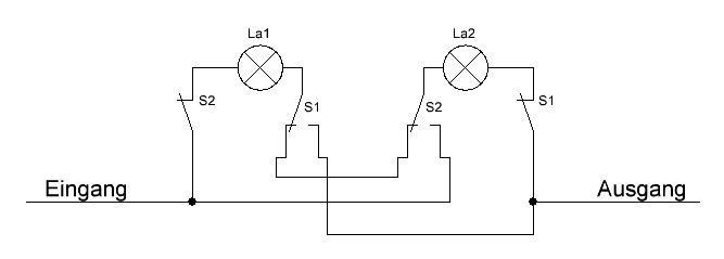

Hier mal vereinfacht die Umschaltung. Die Lampen sollen Deine Schleifen darstellen.
Kein Schalter betätigt: die Lampen liegen in Reihe
Schalter 1 betätigt nur Lampe 1
Schalter 2 betätigt nur Lampe 2
Beide Schalter betätigt AUS

Siehe oben S1 (F1) schaltet A , S2(F2) schaltet B, kein Schalter betätigt Aund B in Reihe also so wie gewünscht seriell beide Schalter gedrückt A und B ohne Funktion.
Warum einfach wenn es auch Kompliziert geht! Mit nur 2 Schaltern sind alle Deine Forderungen erfüllt
Edit und wenn du die Schalter S1 und S2 durch Relais ersetzt und diese über deine Fußschalter ansteuerst, kannst du sogar noch die Leds entsprechend ansteuern. So leuchtet dann LED A bei Kanal A und Led B bei Kanal B oder beide LED wenn in Reihe geschaltet oder keine LED wenn aus.

Du hast einen Eingang und einen Ausgang. Sowie eine Eingangsbuchse für A und eine Ausgangsbuchse für A, die sind als Lampe dargestellt, wobei die Lampe1 dein Kanal A ist.
Das gleiche ist bei B realisiert. So wie gezeichnet ist A und B in Reihe geschaltet (Kein Schalter betätigt. )
S1 schaltet nur A auf den Ausgang , S2 schaltet nur B auf den Ausgang.
Ist kein Schalter betätigt liegen A und B in Reihe. Sind beide Schalter betätigt ist der Ausgang Stumm !
So wenn du nun für F1 einen einfachen Ein Aus Schalter nimmst und damit ein Relais ansteuerst vervielfachst du die Kontakte 2 Wechslerkontakte sind dann S1. Es gibt aber auch Relais mit 4 Wechslern so das du noch 2 komplette Umschaltkontakte (Wechsler) frei hast. Das selbe machst du mit F2 >>> Relais =S2 + 2 freie Wechsler! Deine LED können direkt von F1 und F2 geschaltet werden. Dann entspricht die gezeichnete Stellung der Relaiskontakte beide Schalter betätigt! Also beide Relais haben angezogen. Und Kein Sschalter betätigt entspricht dann AUS. Es muss also immer ein Schalter geschlossen sein damit der Eingang zum Ausgang durchgeschaltet wird.
Ohne Relais oder elektrische Umschalter wirst du mit Deinem F1 und F2 nicht weit kommen denn dir fehlen dann schlicht und einfach die nötigen Kontakte.
Bestenfalls bekommst du Schalter mit 4 Schließer (2 Polig Ein Aus Ein)
