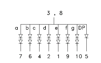

Ich möchte eine 7-Segment-Anzeige direkt zum Leuchten bringen. Nachdem ich bei dieser Anzeige, 7-Segment-Anzeige Gelb 25.4 mm 3.9 V Ziffernanzahl: 1 Kingbright SA10-21SYKWA, erfolglos herumversucht habe wende ich mich vertrauensvoll an Euch und hoffe, dass mir Jemand helfen kann.
Ich möchte mit dieser Anzeige einen Buchstaben (am besten zwei), welcher immer gleich bleibt im Takt einer Schaltung zum Blinken bringen. Aber wie? Taktgeber ist hierbei eine LED mit einem Vorwiderstand von 560 Ohm.

möglich ist das schon nur wirst du da zumindestens eine Blinkled , einige Widerstände und mindestens einen Transistor brauchen.
Welche LED verwendest du ?

Da kannst du sonst viel rumprobieren, bis du zufällig eine richtige Kombiation in der richtigen Polarität triffst: https://www.kingbrightusa.com/images/catalog/spec/SA10-21GWA.pdf

Was ist da unverständlich jedes Segment besteht aus 2 in Reihe geschalteten LED und auch so werden die betrieben also + an 3+8 und vom Segment A geht es über den Vorwiderstand nach Minus!

Beispiel :
A es leuchten die Segmente D und DP nicht also unbeschaltet
U es leuchten die Segmente A,G und DP nicht also unbeschaltet
Wenn alle Segmente mit je einem Vorwiderstand nach Minus beschaltet werden leuchtet diese auch alle!

Danke für Deine/Eure Hilfe! Habe verstanden um was es hierbei geht und geschafft durch die Hilfe von Dir/Euch mein Ziel zu erreichen.
Vielen Dank noch einmal an dieser Stelle.
