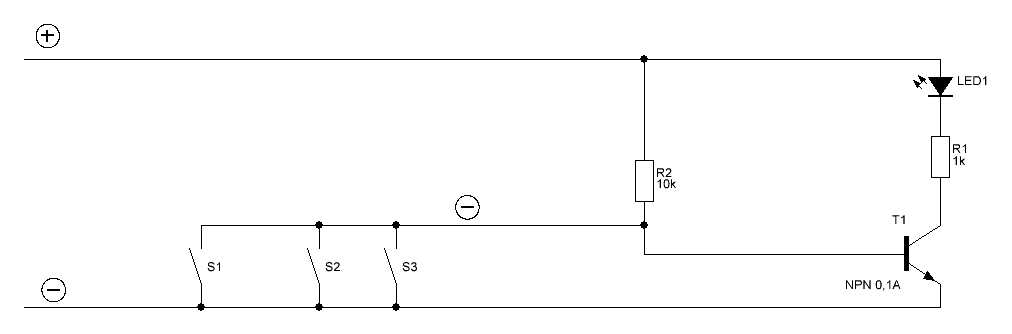

Hallo zusammen,
sorry wenn ich nun Arbeit verteilen "muss", aber im Schaltung entwerfen bin ich absoluter noob.
Ich benötige eigentlich was ganz einfaches:
Eine kleine Schaltung, die bei Fehlen eines Massesingnals durchschaltet.
Gegeben sind:
Input
11-14V DC (schwankend)
Dauermasse
geschaltete Masse
Output (Verbraucher)
9-15V DV
3mA bei 12V
Nun möchte ich, dass wenn die geschaltete Masse aus ist, der Verbraucher mit Strom versorgt wird. Ist die Masse da, soll der Verbraucher abgeschaltet werden.
Würde mir jemand bitte helfen und die kleine Schaltung eben aufzeichnen? Es würde mir sehr helfen.
VIELEN DANK!!

BID = 919177
Oh Herr Masse ist nur ein Bezugspotential! Ob da der Minuspol oder der Pluspol als Masse definiert ist ist erst mal wurscht. Nur für uns ist es das nicht denn wir wissen nicht ob da der Minus oder der Pluspol geschaltet wird.
BID = 919179
Maik87
Beiträge: 861
Wohnort: Wesel / Niederrhein
Geschaltet ist der Minuspol!
Ich habe also einen Dauer-Minus, einen geschalteten Minus und einen Dauer-Plus im Angebot.

so
BID = 919181
Maik87
Beiträge: 861
DANKE!!
Nur zum Verständnis:
T1 schaltet den C durch, wenn durch B ein Strom abfließen kann. Dieser fließt über R2 auf Plus, sofern S1-S3 nicht geschaltet sind. Sonst würde aufgrund des geringeren Widerstandes der Strom direkt von Minus nach Plus laufen, für den T1 nicht genüg "über sein" und dieser nicht durchschalten.
R1 ist dimensioniert auf die LED, kann aber, da ich eine eigene Logik dahinter schalte - in der auch der LED-Strom begrenzt wird - weggelassen werden.
Alles korrekt?
Womit hast du den Schaltplan erstellt? Ein kostenloses Freewareprogramm?
BID = 919184
Lern die Grundlagen ! Die Schalter klauen dem Transistor den Basisstrom und damit Sperrt dieser! Das ist keine Freeware aber die Demo kannst du dir da http://www.abacom-online.de/html/splan.html runterladen.
BID = 919190
Oder eben so:
