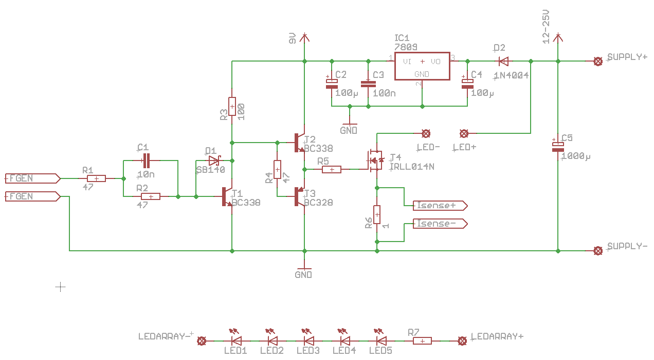

Ich habe folgende Schaltung aufgebaut, mit der ich ein LED-Array (I ~ 1A) mit bis zu 1MHz schalten will. Im Prinzip tut sie das auch, bis auf starke Schwingungen insbesondere beim Abschalten, sodass bei 1MHz nichts mehr vom Rechteck übrig bleibt (gemessen an R6, der zur Strommessung da ist).
Zur Zeit ist alles auf einer Steckplatine aufgebaut und der Takt kommt von einem AVR auf einem anderen Board. Beides nicht grade förderlich für schöne Flanken, das ist mir klar. Und ich hoffe, dass sich auch einiges bessern wird, wenn ich das ganze mit möglichst kurzen Wegen auf einer Platine löte, einen richtigen Funktionsgenerator und BNC-Anschlüsse verwende.
Trotzdem wird das sicher nicht alles lösen. Wo muss denn hier in der Schaltung etwas rein, damit die Schwingungen gedämpft werden? Allein die Finger an "LED-" zu halten halbiert sie schon (zumindest die Abschaltschwingung, die Einschaltschwingung ändert sich nicht), aber ich kann ja nicht immer "Hand" auflegen.
Kurz ist schon mal gut. Wichtiger ist aber ein niederinduktiver Aufbau. Stichwort Leiterschleifen, Sternpunkt-Masse
BID = 907741
R3 Vergrößern und vom Gatte zu GND einen R von ca 10 k einfügen.

Dein 7809 ist verkehrt herum drin

Hast recht, und ist deswegen auch andersrum am Steckbrett drin
Das allein kann schon für Ärger sorgen.
Dann ist vermutlich schon das Scope falsch angeschlossen und die Schwingerei halb so schlimm.
Außerdem haben die 1000µF allein schlechte HF-Eigenschaften. Schalte da ruhig mal 0,1µF parallel.
Kurze Leitungen, besonders zum kalten Ende des R6 und LED+!

Um die Schwingungen am Drain vom MOSFET aktiv zu dämpfen (wenn du schon alles versucht hast um deren Ursache zu bekämpfen) kannst du dort ein Snubber-Netzwerk nach GND schalten. Das ist ein R und C in Serie mit etwa der Größenordung von 1nF und 10 Ohm.
Um die genauen Werte für R und C zu bekommen müsstest du aber zunächst mal die parasitären Eigenschaften deiner Schaltung (L und C) identifizieren.
(siehe dazu das PDF im Anhang.)
Du kannst aber auch einfach ein wenig mit den Werten spielen um eine brauchbare Lösung zu finden wenn du ein paar Bauteile greifbar hast.
mfg Fritz
PDF anzeigen

R3 zu vergrößern hat ein bisschen was gebracht, aber ab einer bestimmten Größe fangen auch die Flanken an wieder flacher zu werden.
Widerstand von Gate zu GND hat so gut wie keinen Effekt.
@feichtinger
Mit Snubbern habe ich gestern grade angefangen herum zu experimentieren (nach diesem NXP Application Note). Ich war da aber noch ein bisschen verwirrt, von wo nach wo in meiner Schaltung ich den einbaue, was dank des TI Dokuments jetzt viel klarer geworden ist.
Ich habe jedenfalls versucht C_par und L_par der Last über die Frequenz der Schwingung (ca. 15MHz) und dann absichtliches ändern von C_par herauszufinden. Ergebnis wären 74nH und 2nF für die parasitären Werte. Laut Formel im NXP Document wäre ich dann auf 0,3Ohm und 35nF für den Snubber gekommen. Abgesehen davon, dass ich keinen 0,3Ohm Widerstand habe, sind mir die Werte etwas komisch vorgekommen und außerdem hat's bei der Kapazität bereits dazu geführt, dass das Abschalten nicht mehr "sofort" war.
Deswegen habe ich einfach die Werte umgedreht (zumindest für einen Schwingkreis also die selbe Grenzfrequenz ) und das genommen was ich grade da hatte. Direkt zwischen D and S hat's jedenfalls mit 1nF und 47 Ohm schon sehr gut funktioniert, was deine Startwerte recht gut bestätigt.

was meinst du mit Oszi falsch angeschlossen? Zumindest sind alle Ground-Klemmen an der selben Leitung . Aber es stimmt natürlich, dass die 10cm Ground-Krokos an jedem Tastkopf schöne Schleifen machen und damit Antennen sind. Das ist schon "halb falsch" angeschlossen, habe aber leider nichts anderes da.
Ein weitere Keramik-C parallel zu C5 ist auch schon drauf (ich probiere so viele Sachen durch, dass das Schaltbild 5 Minuten nach dem Zeichnen veraltet ist, zumindest was einige der genauen Werte betrifft ), macht aber interessanterweise nicht so viel Unterschied (wundert mich selbst; aber C5 ist schon ein Low-ESR Typ und in dem Fall kommt mir das Steckbrett als zusätzliche "Kapazität" möglicherweise entgegen).
Ich werde das ganze jedenfalls mal inklusive der kleinen Verbesserungen und Snubber auf ein Streifenraster löten. Ich weiß, auch nicht das ideale, aber wenn man bei 1MHz noch erkennt, dass ein Rechteck durch die LEDs fließt und nicht alles nur aus Schwingungen besteht bin ich schon zufrieden. Den Aufwand einer gedruckten Platine ist's in dem Fall nicht wert. Und man kann ja auch auf Streifenraster dicht packen und schauen, dass z. B. Masse sternförmig verteilt wird und alles mit höheren Strömen kurz und nicht grade neben dem Eingang für den FGen liegt.
