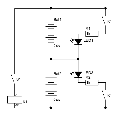

Die einzige Möglichkeit sehe ich darin die Bakterie in der Mitte anzuzapfen und die Scheinwerfer über ein 48 V Relais zu schalten bzw über einen 2 poligen Schalter.
Klingt vernünftig.
Die Spannung führenden Leitungen aber unbedingt mit geeigneten Schmelzicherungen versehen, denn bei einem Kurzschluß, z.B. in Folge beschädigter Isolation, wird die Staplerbatterie Drähte mit den üblichen Querschnitten explosionsartig verdampfen lassen!
Was danach noch heil ist, wird wohl brennen.

perl hat am 21 Okt 2013 19:15 geschrieben :
Klingt vernünftig.
Ich würde da sogar kurzschlussfeste Leitungen trotz 2 A Vorsicherung verwenden. Diese Leitungen brennen ohne Brandgefahr aus!
