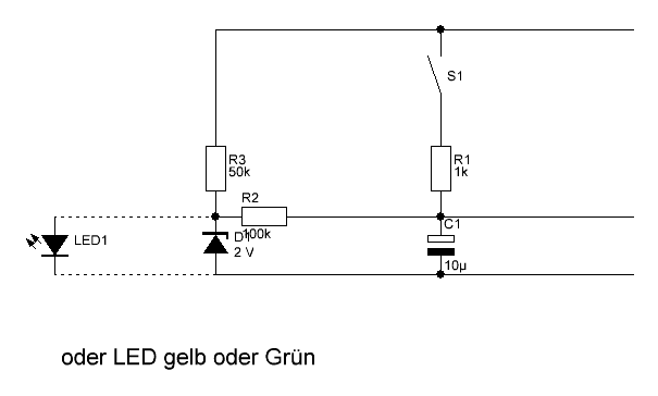

im RC-Glied fließt solange Strom, bis sich der C entladen hat. Es gibt im Prinzip die beiden Zustände U=max. (z.B. 5V) oder U=Null (0V). Was muss man machen, damit am Ende des Entladungsvorgangesstatt statt U=Null eine Spannung von z.B. 2 Volt erreicht wird und dieser Zustand bleibt, bis ich das RC-Glied wieder auflade (= 5V)?

Angenommen ich nehme einen einfachen Umschalter: Entladen oder Aufladen. Dann sollen z.B. die 2V solange linear als Zustand bleiben, bis ich den Umschalter wieder auf Aufladen stelle.
Ich möchte damit den Steuereingang eines VCA ansteuern.

Wie wäre es denn, den Widerstand nicht gegen Masse, sondern an eine Hilfsspannung von 2 V (mit Spannungsteiler aus der Betriebspannung gewonnen) anzuschließen?

Diese Schaltung würde deiner Funktionsbeschreibung entsprechen.
Mit einer einfachen Konstantstromquelle lässt sich die Geschichte noch ein wenig aufhübschen (linear ansteigende Spannung am Kondensator), sofern erforderlich/gewünscht.

ist das wirklich so einfach? Dein Vorschlag ist "grob" dasselbe, was Offroad GTI mit einem OPV und T gemacht hat. Würde ich mit einfachen, passiven Bauteilen (RC-Glied aus R und C, Spannungsteiler aus 2xR bzw. regeln. R) dasselbe Ergebnis erzielen?

Einfach über einen Widerstand die Entladung des Kondensators bei 2 Volt beenden! Dazu wird der Kondensator an eine Konstantspannungsquelle von 2 Volt über einen relativ großen R gelegt!
Edit : der Entladewiderstand parallel zum C fehlt in meiner Zeichnung! R2 sollte etwa 10mal so groß wie der Entladewiderstand sein!

Während der Kondensator aufgeladen wird, wird die Spannung am nichtinvertierenden Eingang des OPV positiver als die Referenzspannung (im einfachsten Fall ein Spannungsteiler/Poti) am invertierenden Eingang, wodurch der OPV nach U+ schaltet*. Der Transistor wird damit angesteuert, es kann aber noch kein Strom fließen. Erst wenn du den Schalter umlegst fließt der Strom über den Transistor ab. Irgendwann fällt die Spannung unter den Wert der Referenzspannung, wodurch der OPV nach GND schaltet und den Transistor sperrt. Die Spannung wird damit gehalten**.
*) Einfach gesagt: Wenn U(+)>U(-) dann schaltet der Ausgang nach +
**) Wenn man von Leckströmen durch den Transistor, in die Eingänge des OPV und des Kondensators selbst mal absieht. Aber gerade letztere sind bei einem Keramikkondensator sehr klein.
