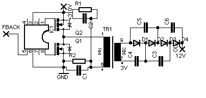

Hi!
Ich möchte auch seit langem ein SNT basteln. Und zwar ein MÄNNLICHES (1-2kW)
Der Wirkungsgrad ist dabei erst einmal zweitrangig. (Mit µ=0,6 wäre ich also glücklich. Und es sollte etwas leichter als ein konventionelles sein...)
Eigentlich finde ich ja Halbbrückenwandler am sympathischsten, jedoch muss man dort Deathtimes berücksichtigen...
Wäre das simpelste nicht ein Flyback, das nach erreichen eines bestimmten Stromes seinen FET abschaltet??
Ich bastel mal eine Skizze...
Bis gleich, Henne

ähm, ich entwickle übrigends grade einen mit der leistung die dir vorschwebt
mit einem regler-IC ist das mit den deadtimes ja eh kein problem, stellt man einfach auf maximal 0,9 tastverhältnis ein und des müsste funktionieren... denke ich
flyback ist halt für so hohe leistungen nicht so einfach... vorallem wird der trafo wieder größer...
in dem FP6400 verstärker von LAB.Gruppen ist ein flybackwandler mit 8kW drinnen... schaltet zwar nur mit 2 IGBTs aber es funktioniert anscheinend
der trafo fällt dadurch dann leider etwas größer aus... so wie ich das auf der messe am offenen gehäuse gesehen hab, ist der so ca. 12x12x8cm groß oder so... und des wird dann nicht mehr leicht
der amp hat sogar eine schutzschaltung die verhindert das die netzsicherung auslöst
also das man immer das maximum aus der steckdose rausziehen kann was geht
kann dir aber gern mal foto von dem amp reinstellen...

Hallo stOne!
Wie einfach das mit dem IC funzt sieht man ja an Chillas Experiment...
Ich möchte halt etwas "narrensicheres"!
Dass es ohne SMPS-IC schwierig wird ist klar, deswegen habe ich auch vor eines einzusetzen.
Zur Erläuterung meiner Gedanken:
Primärseite:
Der MosFET wird schlagartig leitend und auf Grund des ind. Widerstandes des Trafos baut sich der Strom langsam auf, der über einen Spannungsabfall an R1 detektiert wird. Erreicht die Spannung einen bestimmten Wert, sperrt der Transistor. Dadurch sollte er geschützt werden.
Die Frequenz des SNTs sollte zwischen 30 und 60kHz regelbar werden. Die Spannung wird wie üblich mittels eines OKs überwacht.
Sekundärseite:
Die Dioden sind als Spannungsverdoppler geschaltet, so dass man im Zweifelsfall weiniger Windungen braucht und sich keine Gedanken um die Durchschlagsspannung machen muss. (Als Fixwert habe ich erst einmal 15kV angenommen )
Eine Ausgangspannung von 12-15V ist wahrscheinlich aber erst einmal attraktiver...
Auf Grund der Strom und Spannungsüberwachung sehe ich als einzige Schwachstelle des Konzeptes den HV-Kickback auf Grund des plötzlichen Abschaltens des FETs. Ob man dies mit einer Diode vor dem FET und einer 600V-Transil-Crowbar gelöst kriegt, muss man sehen ?!?
Alternativ könnte man die Primärseite in einen Schwingkreis verwandeln...
Moment, ich zeichne das mal...
Grüße, Hendrik

Tadaa!!
Durch den Kondensator verwandelt sich die Primärseite in einen Schwingkreis:
Sperrt der FET, lädt das zusammenbrechende Magnetfeld den Kondensator, dieser entlädt sich wiederum in die Spule bis die gesamte Energie auf der Sekundärseite angekommen ist oder in Wärme verpufft...
Mann sollte C so auslegen, das die Frequenz des Schwingkreises auf der gewünschten Betriebsfrequenz liegt...
Wenn man im richtigen Moment wieder Saft auf den FET gibt, könnte man die Energie im System sogar immer weiter vergrößern bis am Ende dann wahrscheinlich der Kern schmilzt
Wo liegt mein denkfehler???
Grüße, Hendrik

najo, mit dem ic ists eigentlich relativ narrensicher...
ich will zb. einen UC3525 einsetzen... der ist relativ einfach zu beschalten...
ähm, 15kV? willst ne teslaspule bauen?
wennst bei 15kV 2kW leistung brauchst, würde ich dir eher eine halbbrücke, bzw. vollbrücke empfehlen...
das mit dem kondensator ist klar, ist dann ein sogenannter resonanzwandler... ist noch etwas komplizierter und bei falscher dimensionierung verdampft dir bei der leistung das netzteil
naja, du kannst theoretisch so viel energie übertragen bis der kern gesättigt ist, dann wird er halt warm und gibt nicht mehr viel her...
naja, wennst im nulldurchgang schaltest, hast weniger schaltverluste am transistor und dadurch auch weniger EMV störungen...

Hier mal ein Bild, wie ich mir das vorstelle:
Grüße, Hendrik

google mal etwas, da findest du sehr viele PDFs...
Flyback:
Spitzenstrom = 4x Mittelwert, also 4x 6,6A bei 2kW -> >25A
Spitzenspannung mindestens 2x Betriebsspannung, also >800V
800V 25A MOSFETs kosten ne Menge...
Die gesamte Energie muss im Kern zwischengespeichert werden, dadurch muss der Kern sehr groß werden und einen großen Luftspalt haben, um nicht in die Sättigung zu kommen.
Da man den Strom = Leistung die in den Trafo fließt regeln kann ist das Netzteil kurzschlußfest. Die Ausgangsspannung ist im Leerlauf (theoretisch) unendlich hoch -> Regelung notwendig. Da die Spannung sprungartig ansteigt bekommt man bei 15kV Probleme mit den Kapazitäten der Sekundärspule und mit Sprühentladungen zwischen den Windungen.
Halbbrückke/Vollbrücke:
Im Prinzip dasselbe, nur bei der Halbbrücke wird die Primärwindung mit der halben Betriebsspannung angesteuert als bei der Vollbrücke -> dafür doppelter Strom.
Der Vorteil: Die Energie wird direkt übertragen, fließt nur durch den Kern, wird also nicht gespeichert. Dadurch kann der Kern sehr klein sein.
Die Ausgangsspannung ist im Leerlauf nicht viel höher als unter Last (wenn man die Induktionsspitzen entsprechend dämpft). Außerdem hat man ein sauberes Rechteck als Ausgangssignal, das sicht gut gleichrichten lässt (wenn die Dioden ausreichend schnell sind)
Für 2kW reichen 2x 400V 15A in der Halbbrücke oder 4x 400V 8A MOSFETs in der Vollbrücke.
Wenn du nur zwei MOSFETs zwei Windungen ansteuern lässt, hast du ein anderes Problem: Schaltet der eine MOSFET geht die Spannung am anderen auf 2x Betriebsspannung, also 800V. Deshalb benötigt man hier 2x 800V 15A MOSFETs.
Ich würde die Halbbrücke mit den 400V 15A MOSFETs verwenden, oder die Vollbrücke (z.B. mit IRF740, dei sind ganz gut, habe ich auch für meine Teslaspule verwendet um 200Veff mit 500W bei 200kHz zu erzeugen. Wirkungsgrad: ziemlich hoch, eine 10x5cm Aluplatte als Kühlkörper wird nicht wärmer als etwa 50°C im Dauerbetrieb) Man hat fast keine Schaltverluste, da die MOSFETs dann schalten, wenn der Strom am Nullpunkt der Sinuskurve ist.
Google mal nach Resonanz Schaltnetzteil (bzw. auf Englisch). Da findest du einige interessante Schaltungen.
