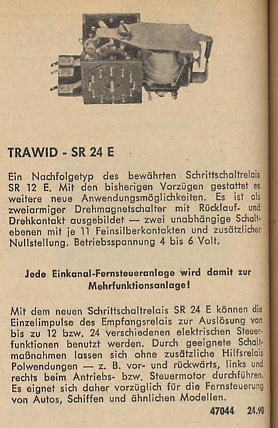

Du mußt ja nicht alle 10 Kanäle ausnutzen.
Früher gab es für sowas "Schrittschaltwerke".
https://forum.electronicwerkstatt.d.....elais
[ Diese Nachricht wurde geändert von: Otiffany am 25 Okt 2012 17:02 ]
schick aber für ein 1:10 Modell zu üppig
Da würde mir der IC besser gefallen allerdings hab ich mit denen so gut wie nichts gemacht... na eigentlich noch nichts
