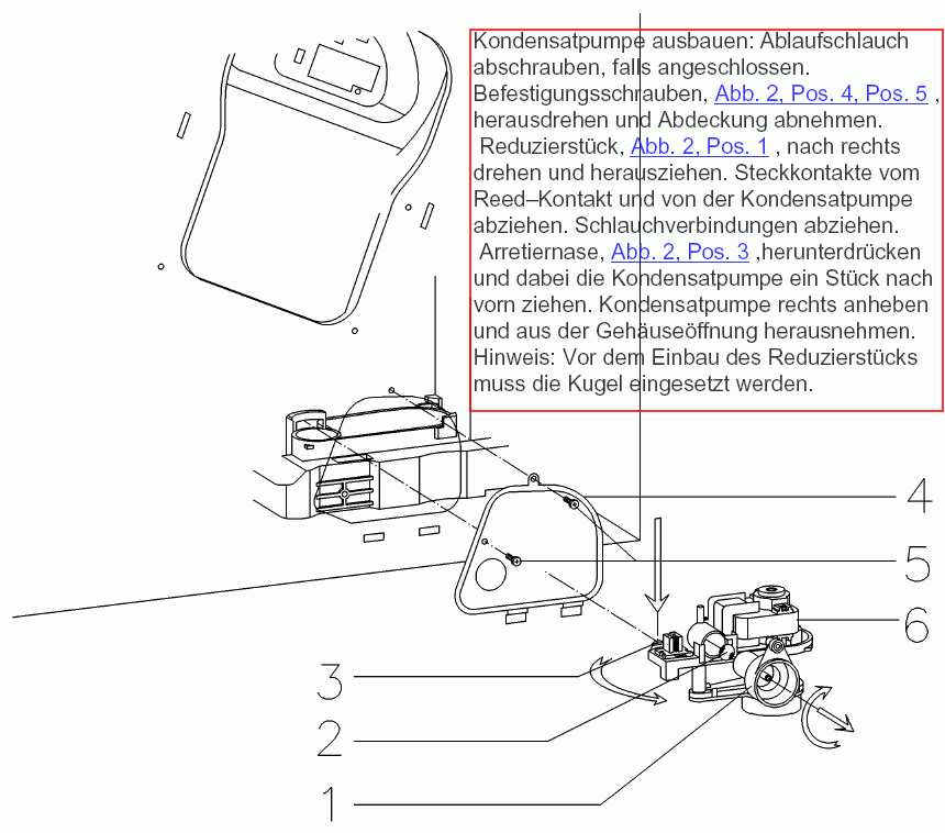

Mir ist aufgefallen, dass die Maschine auf der Rückseite eine Art Serviceklappe auf der Rückseite hat. Wenn man diese Klappe entfernt (geht sehr leicht, vorher den Ablaufschlauch entfernen), sieht man die Pumpe vor sich. Man kann dann sehr einfach eine intere Schlauchverbindung und zwei Stecker an der Pumpe lösen.
Aber wie geht es jetzt weiter? Die Pumpe ist offensichtlich gesichert, aber wie? Kann man sie überhaupt durch diese Serviceklappe temporär ausbauen und ggf. reinigen?

Nachtrag: Inzwischen habe ich folgende prinzipiell hilfreiche Grafik im Forum gefunden:
https://forum.electronicwerkstatt.d.....bauen
Allerdings ist bei dem T4422C noch ein Winkelstück für den Schlauch angebaut. Wie kann man das entfernen? Muß man es überhaupt entfernen?
Wie drückt man am besten die Arretiernase (Pos 3) nach unten?
Noch einmal vielen Dank im voraus,
Alexander

Problem gelöst:
Die Arretiernase lässt sich ganz leicht mit dem Finger hinten links herunterdrücken. Danach kann man die Pumpe mit ein bisschen Fummelei entnehmen. Das Winkelstück kann dabei an der Pumpe bleiben.
Nach einer gründlichen Reinigung von Pumpe und Pumpen-'Sumpf' scheint alles wieder OK zu sein! :))
