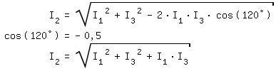

Ich habe 2 Heizelemente mit jeweils 6kW das eine ist zwischen L1 und L2, und das andere zwischen L2 und L3 angeschlossen.
Für ein Heizelement würden ja praktisch eine 3 pol. 16A Vorsicherung reichen(das Stromaufnahme 15A, da aber das Zweite ja auch auf der selben Phase L2 wie das erste liegt müsste ich doch dann die Sicherungen erhöhen? oder nicht??

L2 muss ca. 26A liefern. Was spricht dagegen, jedes Heizelement separat abzusichern?

wenn nur 1 Heizkörper mit 6000 W zwischen L1 und L2 liegen würde hättest du da 15 A
und wenn der 2 te Heizkörper zwischen L3 und L2 liegen würde da auch 15 A fließen
nun sind aber beide R über L2 verkettet, das heißt der Strom im L2 ist um Wurzel3 größer als im L1 und im L3.
Gruß Bernd

und wie ist es wenn das eine Heizelement eine andere Leistung hätte? zB: 8kW und 6kW also auch unterschiedliche Ströme?!

nur durch geometrische Adition kann man bei ungleichen Strömen den resultierenden Strom auf einem Ausenleiter berechnen?! und nur beim selben Strom kann man das mit Wurzel 3 berechnen oder?

Als Formel würde das so aussehen:
\fedonI_2 = sqrt(I_1^2+I_3^2-2*I_1*I_3*cos(120°))
cos(120°) = -0,5
I_2 = sqrt(I_1^2+I_3^2+I_1*I_3)
\fedoff
Wenn I1 = I3
\fedonI_2 = sqrt(I_1^2+I_1^2+I_1^2)
I_2 = sqrt(3*I_1^2)
I_2 = I_1*sqrt(3)
\fedoff
