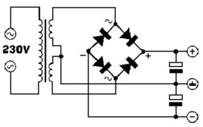

also wie das mit negativer und positiver spannung geht weiß ich.... aber nicht regelbar *g*
Hochgeladenes Bild : netzteil.jpg

Eigentlich brauchst 2 Secundäre identische ausgänge und zwar wechelstrom... Du nimmst dann von der 1ten sec. einen Anschluss und klemmst ihn an den den Brückengleichrichter... den anderen von sec. 2 an den minus vom Brückengleichrichter... die 2 in der Mitte klemmst zusammen und das ist dein Mittelabgriff... wenn nur eine Sec. hast, dann musst den einen an den Brückengleichrichter hängen und den anderen als Mittelabgriff nehmen... du verwendest aber dann nur eine Halbwelle... =Leistungsverlust!!!!!! Wie es vom Brückengleichrichter weiter gehst, kannst ja an dem Plan sehn

hab ihm ja nur mal beantwortet, wie man eine + und - spannung erzeugt
