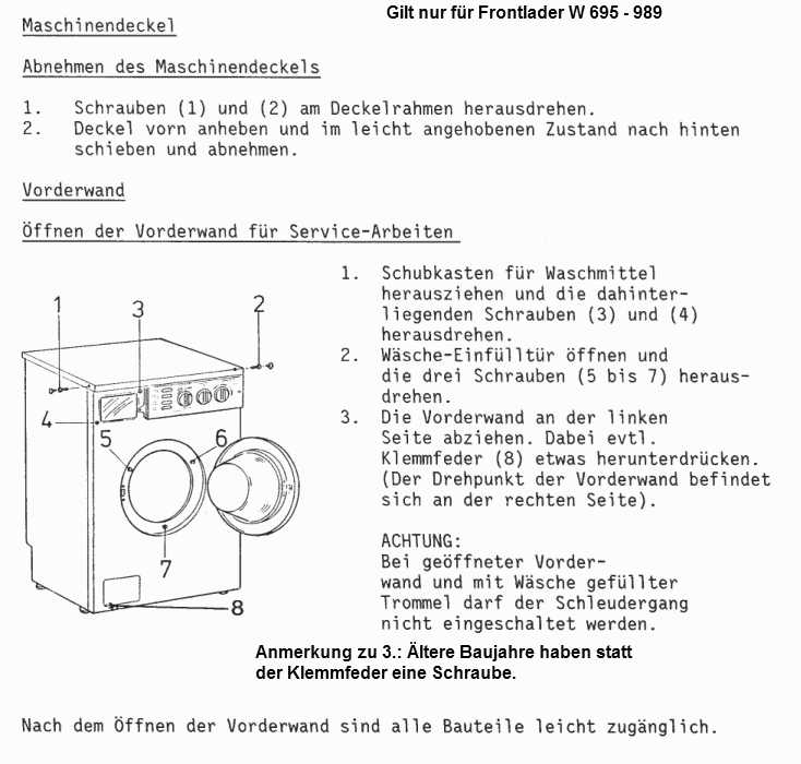

Zuerst einmal Entschuldigung, dass ich nicht mehr Angaben machen kann. Aber auf dem Typenschild (auf der geöffneten Tür-Innenseite) stehen nicht mehr Nummern. Siehe Beilage Foto.
Unser Problem:
Unsere Waschmaschine „quietscht“/pfeift sobald sie Wasser absaugen und/oder schleudern soll. beim Waschen tönt sie überhaupt nicht.
Es ist uns schon länger aufgefallen, dass sie nicht mehr so gut schleudert. Die Wäsche war teilweise nicht entsprechend der Schleuderzahl geschleudert worden und war zum Teil noch zu feucht.
Ist es möglich, dass dies mit einem mitgewaschenen Papiertaschentuch zu tun hat? Wie kann ich die Maschine dann „reinigen“?

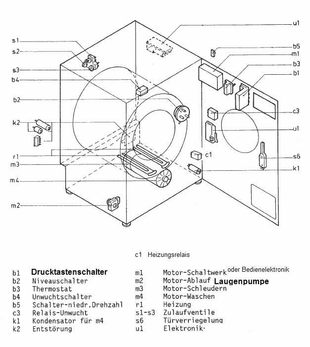

Da macht sehr wahrscheinlich die Pumpe Geräusche. WA spannungslos machen, bzw. Stecker raus und die Vorderfront öffnen siehe LINK.
Schau dir die Pumpe an, ob sie Wasserspuren (grau – milchig) hat. Dann muss sie erneuert werden. Wenn sie Sauber aussieht,
dann nehme Caramba odgl. und sprühe die Lagerung vom Pumpenmotor etwas ein (nicht ertränken).
Gruß Schiffhexler

Moin luchs69
Muss ich die ganze Vorder- und Seitenfront abmontieren, bis ich von der Laugenpumpe mehr sehe. Muss ich diese ausbauen? Wenn ich das "kleine Türchen unten links" öffne, und den Filter rausdrehe, sehe ich ja die Pumpe schon ein wenig
Das habe ich Oben doch geschrieben (LINK), schau hier rein: Vorderwand demontieren-LINK. Anschließend noch mal hier: Pumpe=m2-LINK.
Zu Caramba: Meinst du da den Caramba Edelstahlreiniger?
Wenn die WA quietscht und pfeift, dann brauchst du die nicht zu polieren. Das ist Kriechöl in einer Sprühdose. (In der Not hilft Google)
