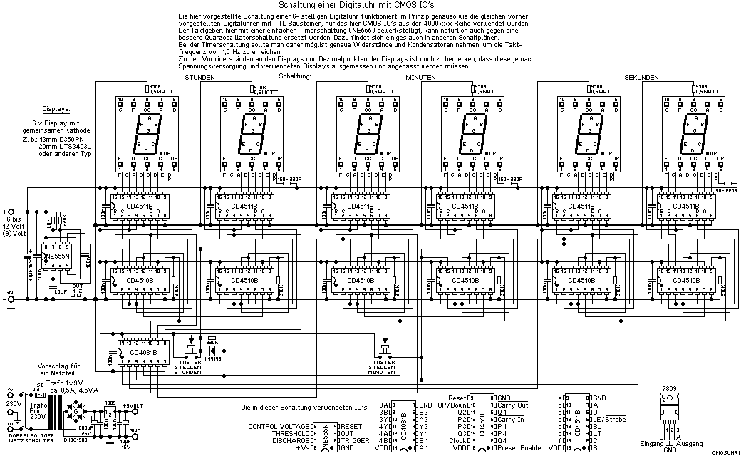

Und hier jetzt der Plan:
Hochgeladenes Bild : led uhr.gif
BID = 47130
2SJ200
Beiträge: 1942
Wohnort: Österreich
was mir mal auffällt is dass die displays je mit einem gemeinsamen vorwiderstand betreiben werden, also wenn ein einser leucghtet (nur zwei leds) sollte der wesentlich heller sein als ein 8er mit 7 leds... des is irgendwie schon mal nicht so toll gemacht in dieser schaltung...
sonst fällt mir an der schaltung nix ein - du sagst ohne spray is die anzeige dunkel? - aber die uhr läuft oder ?
kann mir des mitm spray und den zahlen "durcheinader" ned recht erklären - du bist ganz sicher dass dein aufbau auch so is wie die schaltung?
und ich würde die gemeinsame kathode nicht wie im schaltbild über einen R an masse legen sonder direkt an masse und dafür für jedes segment einen eigenen wiederstand von mindestens 1kOhm geben, des entspricht auch der standardschaltung vom 4511er

>Ja, ohne spray ist das display so dunkel, das man kaum zahlen erkennt ....mit kältespray ist dann für kurze zeit auf einmal das display voll da
BID = 47150
elektronikgenie20
Wie meinst du das? der -pol von den Ics direkt an masse legen und die gemeinsame kathode von den LEds mit je 1Kohm?

Benutzt Du auch den 7809 ? Vieleicht ohne Kühlkörper ?
BID = 47210
elektronikgenie20
Nein den 7809 brauche ich gar nicht, den ich betreibe die Uhr ber eine 9Volt Block Batterie

Du reparierst doch sonst auch immer Sachen. Versuch doch mal, den Fehler einzugrenzen. Miss mal die Betriebsspannung an den 4511ern wenn der Fehler auftritt oder nicht da ist. Sprüh mal Kältespray auf die Batterie. Gibt doch bestimmt 1000 Sachen, die man messen kann... Kommt eigentlich die Displayanzeige auf einmal wieder, oder kommen die einzelnen Stellen nacheinander, wenn man jeweils ihren Treiber absprüht?

rein messtechnisch ist alle ok. die spannung von 7Volt und ein paar zerquetschten ist auch am ausgang vorhanden......hmmm........meinst das reichelt cmos technisch schrott hat?......möglich wäre es ja. 4081 war z.Bleistift kaputt....
An den Pins 9-15 von den 4511 hast Du 7V wenn das Segment an sein soll, aber es leuchtet nicht richtig?
BID = 47289
elektronikgenie20
richtig

also was mich stutzig macht, wenn alle segmente lauchten sollen, und du hast 7V an den treibern, und etwa 2V an den leds, dann wären bei 9V ja nur 5V an dem 470Ohm widerstand
i mein des ergibt 1,33mA pro LED des kann gar nicht genug sein um ein vernünftiges leuchten zu bekommen, drum mein ich dass du mal die kathode vom display direkt an masse geben solltest (also den 470Ohm/0,5W überbrückst) und vor jede einzelne led im display einen widerstand setzt, bei 9V würd ich sogar sagen du kannst einen 470Ohm verwenden, sollt sich ein strom von etwa 15mA einstellen was a kräftiges leuchten ergeben sollte...
die sache mim kältespray verblüfft mich trotzdem immer noch...

Vorallem wie um alles in der welt kommt man auf die idee eine schaltung die nicht zu heiss wird mit Kältespray zu bearbeiten? Wie kalt macht so kältespray eigentlich, d.h. kann das so weit kühlen dass sich die temperaturkoeffizienten der Widerstände auswirken könte?
Wieviel volt kommen da auf den anoden der Leds an?
und vorallem... wieviel können die 7-segmet anzeigen treiben?
vielleicht wird da irgendwas im Grenzbereich betrieben(evtl weil ei teil kaputt is)... durch das Kühlmittel senkt sich im allgemeinen der Widerstand, wodurch höhere ströme fliessen... vielleicht verkleinert sich ja dabei der portwiderstand der treiber? kann sowas in der art sein...
