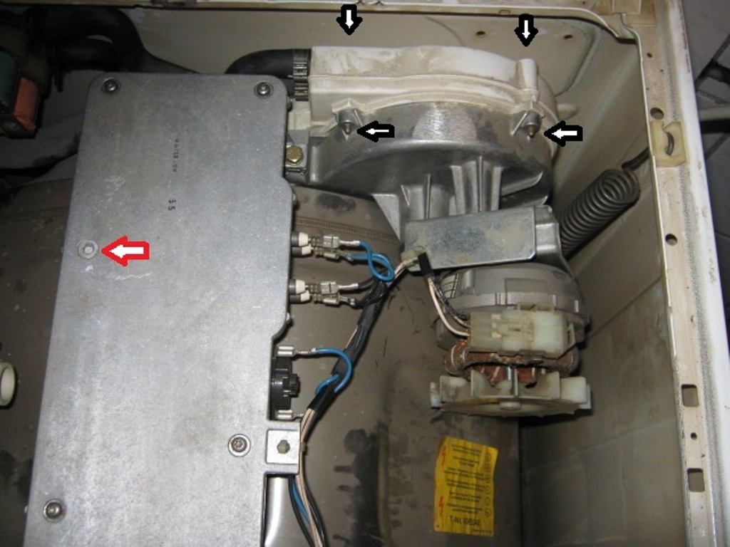

Zunächst war an der Zuleitung zur Kühlung (kleine Bohrung) der Schlauch abgeplatzt (mit der Schelle vom Stutzen gelöst). Dadurch wurde die Waschküche unter Wasser gesetzt.
Daraufhin habe ich den Kondenskanal ausgebaut, die Düse gereinigt (war komplett verkalkt), sowie das Ventilatorlaufrad und alle erreichbaren Flächen gereinigt.
Nach Wiedereinbau kam es erneut zu Wasseraustritt, diesmal allerdings aus dem Überlauf hinten links in der Maschine. Der Schlauch der am untersten Stutzen des Kondenskanals befestigt ist.
Nach Studium des Forums war meine Diagnose eine Verstopfung irgendwo innerhalb des Kondenskanals an nicht erreichbarer Stelle.
Deswegen das Ersatzteil im Forum bestellt.
Nach dem Einbau ergab sich folgendes Bild:
Probelauf: 40°C Buntwäsche. Maschine dicht. Dies bei direktem Übergang zum Trocknen.*
Danach Trocknen: und jetzt kommts: beim Öffnen der Wasserventile zum Kondenskanal (welches kann ich nicht erkennen) strömt eine große Wassermenge aus dem Überlauf hinten links heraus. Großer Mist!
Beim direkten optischen Vergleich der beiden Zulauföffnungen im neuen und alten Kanal Stelle ich fest, dass die am neuen Kanal viel größer sind. S. Fotos
Kann darin die Ursache liegen? Oder ein defektes Ersatzteil - Innerer Kanal verstopft?
Bitte um Ihren Rat.
* bei weiteren Tests während des Tages ergibt sich folgendes Bild: Bei ausgeschaltetem Trockner öffnet die Zuleitung zum Kondenskanal am Ende des Waschprogramms für ein paar Sekunden. Dabei sieht man an der Oberseite des Kondenskanals das Wasser einströmen. Der neue Kondenskanal ist fast transparent. Mit geringer Zeitverzögerung strömt dann eine große Wassermenge aus dem besagten Überlauf auf den Boden. Das Ventil schließt zeitgleich mit dem akustischen Signal des Waschprogrammendes. Mit geringer Zeitverzögerung versiegt danach der Wasseraustritt aus dem Überlaufschlauch.

ich habe bezüglich deines Problems einen Verdacht.
Habe in meiner WT945 anscheinend schon den neuen Kondenskanal verbaut
(konnte ich aufgrund deiner Fotos feststellen ). Musste den schon oft zum reinigen ausbauen.
Ich habe ein Foto im Forum mit dem alten Kondenskanal gefunden, bei dem es so aussieht als ob die beiden obersten Schläuche zum Magnetventil überkreuz wären.
https://forum.electronicwerkstatt.d....._0406
Bei meiner WT945 mit neuem Kanal sind die beiden Schläche direkt mit den Magnetventilen verbunden, soll heißen oberes Magnetventil -> oberer Eingang am Kondenskanal unteres Magnetventil -> unterer Eingang am Kondenskanal.
Vielleicht hat sich der Anschluss geändert.

Hallo Berhan,
Danke für die Antwort. Hab gleich geschaut.
Die Konstellation ist bei mir wie auf dem Foto. Allerdings täuscht das. Auch hier sind die Schläuche parallel wie bei Dir.
