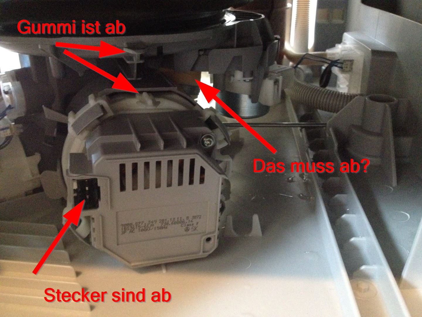

Unser Geschirrspüler (Siemens SN28M250DE) zieht nach Programmstart erst regulär Wasser, versucht dann zwei, drei Mal hörbar die Umwälzpumpe anzuwerfen (läuft jeweils so ca 1 sekunde) und stoppt dann mit Fehlercode E21.
Der Ablaufschlauch ist durchgängig, wir haben das Sieb gereinigt, unter dem Sieb hinter der weißen Plastikabdeckung liegt ja das Schaufelrad der Pumpe, dieses dreht sich frei und ist nicht verklebt o.Ä.
Weiter wagen wir uns gerade erstmal nicht vor. Basiswerkzeug ist hier vorhanden, wir haben nicht viel Erfahrung, aber auch keine linken Hände. Studi-WG, also wir würden uns freuen, den Kundendienst sparen zu können.
Hat jmd. eine Idee? Danke im Voraus,

Heizpumpe blockiert, oder schwergängig. Aus- und Einbau siehe hier: https://forum.electronicwerkstatt.d......html
Achtung: Die Arbeitsschritte bis zum Abnehmen der Seitenwand und Frontsockelblende entfallen bei Euch, hier geht es ja "nur" um die Pumpe. Die Prozedur danach ist auch nicht notwendig. Maschine auf jeden Fall vom Stromnetz trennen.

Heißt das denn, die Pumpe ist auf jeden Fall defekt? Sprich, vorher neue Pumpe besorgen und gleich auswechseln, oder haben wir ne Chance, das Ding auszubauen und dann tatsächlich noch zu reparieren? Können wir irgendwie "diagnostizieren", ob die Pumpe selbst wirklich kaputt ist oder kann nicht zb auch der Wasserablauf innerhalb des Gerätes, hinter der Pumpe, aber vor dem außen liegenden Ablaufschlauch, zugesetzt sein?
Und gibt es evtl eine Anleitung mit Bildern, oder ne PDF von Siemens, wo ein paar Innenteile beschriftet sind, sowas in der Richtung? Die Anleitung im verlinkten Beitrag finde ich schon eher kurz+knapp bzw es klingt wie für jemanden geschrieben, der's schonmal gemacht hat

Diese Pumpe gibt es nur als komplettes Teil. Einzelteile nicht verfügbar.
Laut Herstellervorgabe darf die Pumpe nicht geöffnet werden.

Deshalb sollst Du die Pumpe erst mal ausbauen, um zu sehen ob es vllt. andere Ursachen gibt.
Du bekommst extra noch per PM etwas Nachhilfe für die Demontage.

Nach ein paar Tagen kreativer (Umzugs-)pause geht es jetzt weiter mit der Spülmaschine. Ich bin grad mit dem Ausbau ziemlich genau so weit wie der Herr im bereits verlinkten Beitrag:
nämlich schaue ich genau so auf die Pumpe wie in seinem Foto:
https://forum.electronicwerkstatt.d.....arge_
ich hoffe, das ist okay, die Bilder hier rein zu posten. Ich frage mich das selbe, naemlich, ob ich diese Schelle hinten (mit der roten "Das muss ab??" Beschriftung) lösen muß. Fühlt sich an, als würde ich das nicht wieder ran/rein kriegen, wenn ich es einmal abziehe. Und im anderen Beitrag schrieb ja auch jemand, nein, das Teil sollte auf jeden Fall dran bleiben - d.h. ich löse die Pumpe vom Topf, aber sie hängt dann noch am Schlauch? Ist das das, wo ich hin will?
Sorry, falls ich hier doppelt und dreifach frage. Möchte nichts lösen, was nicht Sinn der Sache ist und dann nicht mehr fixierbar.

Das beige Teil mit der Schelle bleibt dran- Die Pumpe muss da rausgezogen werden.

So.
Da ist es nun, das Schmuckstück.
Leider kam mir beim Ausbauen kein Nudelpfropf o.ä, entgegen. Auf sowas hätten wir gehofft, oder?
Abgesehen davon, dass ich wirklich Zweifel habe, das Ding wieder reinzukriegen (war ein rechtes gewürge) ..kann ich damit, im ausgebauten Zustand, noch sinnvoll was anstellen? Diagnostizieren, ausprobieren, Funktion testen.. ?
Herstellergarantie ist keine mehr drauf, und die WG ist sich auch einig, dass wir lieber eine neue holen, als die alte nochmal reparieren zu lassen (da sie eh schon einige macken hat!) - insofern hab ich da Narrenfreiheit
bin für weitere Tips dankbar!

Neue Pumpe ist günsitger als neue Maschine.
Wie sind denn euer Bereich aus, wo die alte Pumpe saß? Schaut euch mal den Rand oben vom grauen Pumpentopf an. Könnt auch Fotos machen und einstellen...
Da hat <derhammer> vollkommen recht. Jedoch sehe ich auf dem Foto, dass es sich bei der Pumpe um das alte Modell handelt, welches vom Hersteller nicht mehr angeboten wird.
Zum Einbau des neuen Modells, muß der Kabelbaum modifiziert werden.
Bei evtl. Neukauf einer Pumpe darauf achten, dass der neue Kabelsatz dabei ist.
