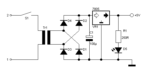

ich bin neu hier im Forum. Deswegen will ich mil kurz vorstellen. Ich bin Schüler, und baue sehr gerne kleine Geräte, die einem das Leben erleichtern (sollten).
Zu meinem Problem:
Ich habe viele Audio-Geräte an meiner Anlage hängen, und habe mir deshalb auch schon einen Umschalter gebaut. Der ist aus Holz und schaltet das Audio-Signal mit Relais um (Habe ihn mit 12 Jahren gebaut). Aber irgendwie sind in der Zwischenzeit mehr Geräte hinzugekommen, als ich anschließen kann. Also will ich nun ein neues, leistungsfähigeres Gerät bauen.
Ich habe da an Transistoren zum schalten gedacht, kenne mich aber nicht so aus. Ich würde das so angehen:
1. Stereo-Signal über Cinch-Buchen über einen Elko entkoppeln
2. 3 Transistoren über ein logischen 1-Pegel ansteuern.
(1 Transistor für LED-Anzeige; 2 für jeweils einen Kanal)
3. Umgeschaltete Signale ausgebe (Cinch-Buchse)
Dabei habe ich mir gedacht, dass ich mit RS-FFs und Tastern den logischen 1-Pegel für die Transistoren nehme.
(Siehe Schaltbild)
Das ist mein großes Problem, das Signal Elektronisch zu schalten. Den Rest kann ich.
Wäre für Antworten sehr, sehr dankbar, habe schon viel versucht, funzzt aber irgendwie nie!

An deiner Skizze seh ich schon, daß du ins offene Messer laufen wirst, wenn du ein Netzteil baust. Nicht nur der Trafo, sondern alles was Wechselspannung führt, muß abgeschirmt sein.
Der Grund weshalb man zweckmäßigerweise eine halbwegs symmetrische Versorgung verwendet, ist der, daß das geschaltete Signal innerhalb der Versorgungsspannungen liegen muß.
Also nicht negativer Vss und nicht positiver als Vdd.
Am einfachsten schaffst du das mit zwei Batterien. Die brummen auch nicht.
Theoretisch könntest du auch eine Spannungsquelle und einen Spannungsteiler nehmen und die NF-Signale kapazitiv koppeln, aber dann verbraucht schon der Teiler mehr Strom als die ICs.
Außerdem wird die Schaltung dann komplizierter, damit es beim Umschalten nicht knackt.
bgeschirmter Trafo, 1 A, 10V und dann mit Gleichrichter, Ordentlicher Elko (1000µF)
Viel zu massiv.
Die Stromaufnahme der CMOS ICs liegt im µA-Bereich und selbst wenn du LEDs verwendest werden nur einige mA daraus.
Außerdem solltest du den möglichen Versorgungsstrom der ICs auf ein paar mA begrenzen. Es gibt bei CMOS nämlich einen Fehlermechanismus, Latch-up, der beim hantieren an den Eingangs- und Ausgangsleitungen ausgelöst werden kann.
In der Folge kommt es zu einem Kurzschluß zwischen den Versorgungspins. Solange der Kurzschlußstrom nicht zu hoch (10mA) wird, passiert dem IC nichts, nach dem Abschalten der Versorgung ist alles wieder gut.
Wenn du schon LEDs verwendest, dann berechne die Vorwiderstände für 5mA. Moderne Typen leuchten damit immer noch sehr hell und du bleibst im für das IC erlaubten Rahmen.
Bei den meisten ICs dieser Serie ist der höchstzulässige Strom pro Pin mit 10mA spezifiziert.
Was oft übersehen wird: Das gilt auch für die Versorgungsanschlüsse.
Wenn du ein Netzteil baust, dann reicht ein 100mA Trafo bequem aus. Ein Ende der Sekundärwicklung kommt an Masse, das andere Ende speist zwei Einweggleichrichter: Einen für die positive, einen für die negative Spannung.
100µF Siebkondensatoren sollten ausreichen.
Dann die Strombegrenzungswiderstände (30mA sollten kurzzeitig auch noch ok sein) und dahinter 78L05 für die positive und 79L05 für die negative Spannung.
Es macht Sinn mit der Versorgungsspannung möglichst hoch zu gehen (aber natürlich nicht über die erlaubten 18V "querrüber"), weil dann die Eigenschaften der Analogschalter besser werden. Sie werden niedrerohmiger und machen weniger Verzerrungen.

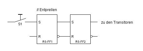

RS-Flip-Flops gibts in der 4000er Serie auch: CD4043B (NOR) oder CD4044B (NAND). Man kann sie natürlich auch selbst stricken z.B aus CD4011B oder CD4001B.
Der Clou dabei:
Weil die Teile so hochohmig sind, kann man auf mechanische Schalter verzichten. Das Antippen eines Eingangsbeins mit dem Finger genügt.

Kann ich dann eigentlich die RS-FFs mit einem blanken Kontakt auf der Frontplatte setzen. Das wäre ja ein netter Gag, außerdem bräuchte ich dann keine Taster.
Na, die ICs selbst würde ich dort nicht hinsetzen, denn zwischen dem Kontakt, den du berührst und dem IC-Eingang sollte ein Widerstand von vielleicht 220kOhm...1MOhm liegen.
Du mußt nämlich daran denken, daß du auf ein paar tausend Volt aufgeladen sein kannst, wenn du dort anpackst. Ohne Widerstand ist das vielleicht etwas viel für das arme IC.
Außerdem muß der Eingang, wenn niemand anpackt, auf ein definiertes Potential gezogen werden. High im Falle von NAND-FFs.
Die dafür erforderlichen Widerstände können aber extrem hochohmig sein: Ein Stück Pappe, durch das du nah bei einander zwei Stecknadeln piekst, sollte ausreichen. Falls nicht, kannst du noch einen Bleistiftstrich draufmalen. Grafit leitet bekanntlich.

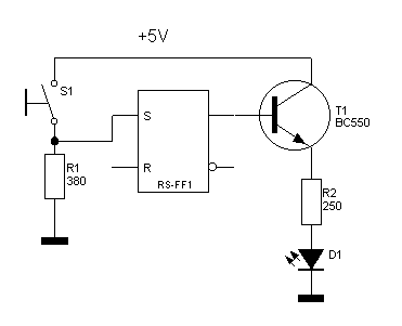

Jou, ich habe mir jetzt den Conrad Katalog besorgt. Ich habe auch schon bei den ICs gesucht. Ich benötige ja bloß ICs der Seria 40xx. Entgegen meiner bisherigen Annahme, dass es sich bei diesen Typen um TTL-Schaltungen handelt, gibt es die nur in CMOS-Technik. Also meine Frage, wo da der konkrete Unterschied zwischen der Außenbestaltung der ICs ist. Ich weiß nur, dass auf jeden Fall unbelegte Pins auf den High-Pegel gelegt werden müssen. Außerdem muss ich Pulldown- bzw. up-widerstände benutzen. Gibt es sonst noch irgendetwas Wichtiges, woran ich denken muss?. Danke!
David
BID = 86875
DonComi
Beiträge: 8604
Wohnort: Amerika
PS: Würde der Plan so funktionieren?
(Habe den 22KOhm-Widerstand in der Basisleitung von T1 vergessen)
David
[ Diese Nachricht wurde geändert von: DonComi am 29 Jul 2004 1:29 ]
Ja, aber nur, wenn du NOR-FFs verwendest. Bei NAND-FFs mußt du nach GND schalten.
Wenn du das, wie gezeichnet, mit Emitterfolger machst, darfst du den Widerstand ruhig vergessen. Du hast dann aber nur 5V-0,7V = 4,3V für die LED zur Verfügung.

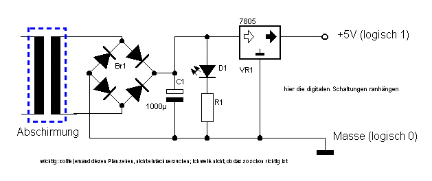

Ich habe mir heute einen Logic-Tester besorgt. Dann habe ich das Teil an einen 9Volt-Akku gehängt, und mit der Spitze (Elektrode) abwechseln auf "-" getastet und dann auf "+". Bei - hat er "Low" angezeigt, bei "+" "High".
Demnach sollte das bei folgender Schaltung doch genauso sein, oder. (Abgesehen von dem Brummen, das der Trafo verursacht, müsste man doch damit digitale SAchaltungen realisieren können?)
Ich würde das auch gerne selbst ausprobieren, nur habe ich die Teile nicht, um es zu machen. Und nur um etwas zu testen möchte ich nicht viel Geld ausgeben. Wenn ich langsam nerve, dann sagt das bitte.
Danke!

DonComi hat am 30 Jul 2004 01:05 geschrieben :
Diese Schaltung ist soweit auch ok. Üblicherweise baut man so nah wie möglich am Eingang und Ausgang des ICs noch keramische 0,1µF Kondensatoren ein, weil manche Regler sonst schwingen.
Du kannst mit dieser Netzteilschaltung den Digitalteil entwickeln, aber wenn die Analogschalter ins Spiel kommen, solltest du dir ein Doppel-Netzteil bauen, das -5V für Vss und +5V für Vdd liefert.
Wie das geht, hatte ich oben schon skizziert.
Masse des NF Signals in die Mitte, denn schließlich ist das eine Wechselspannung, die um die Nulllinie herum pendelt.
Widerstände der LEDs neu berechnen, denn dann sind 10V "querrüber".
