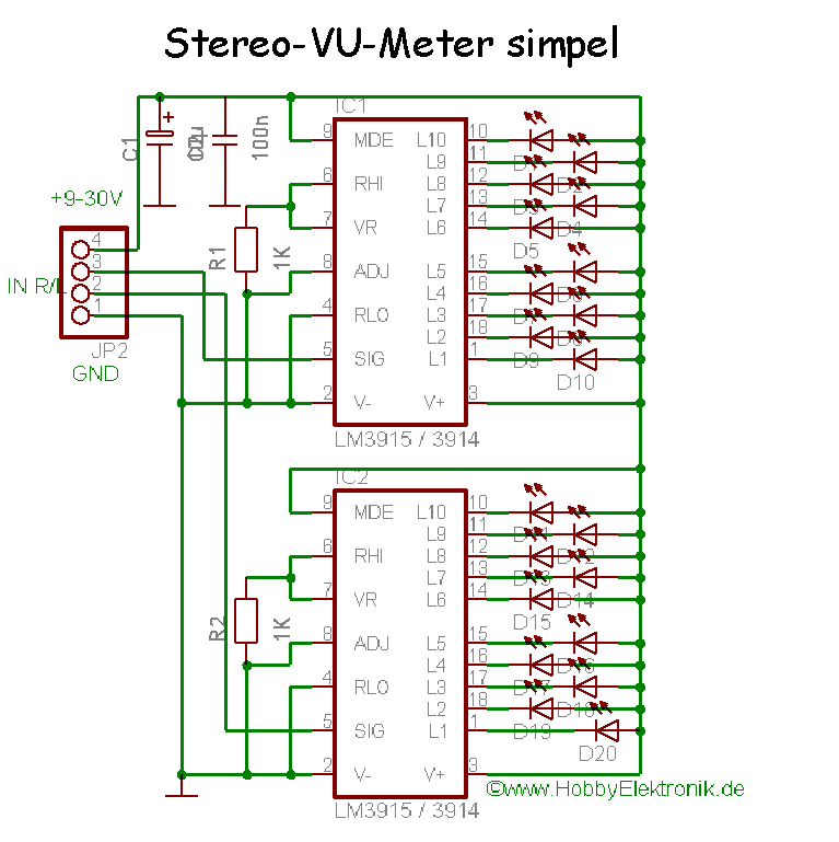

QuickeR
Beiträge: 345
Könnte man jetzt folgende Schaltung nehmen und einfach mit 16 Volt betreiben und eben immer VIER Led*s in Reihe pro Ausgang?
Wie sieht es mit den beiden Widerständen aus? 1k ok?
Wie so nen Regler? Meinst wegen dem Spannungsabfall wenn all plötzlich leuchten? Da müsste meine Siebung mit
20.000 µF doch reichen oder net?
PS.: nach Trafo, Gleichrichter, Siebung sind's 15.8 Volt, gerade nachgemessen, alles roger!

BID = 47660
Pferdo
Beiträge: 463
Zur Homepage von Pferdo
20000 Siebung??? Willst das direkt von nem vertsärkernetzteil abnehmen?
Nen Regler nur für das IC, die LEDs kannst du allein nur mit siebung und ohne regler anschließen. Bitte schau in's Datenblatt vom 3915 (ist größer als das vom 3914). Da ist das alles genauestens erklärt, musst halt ein bisschen lesen, aber ich nicht alles doppelt schreiben.
Bei der schaltung von knolle ist der LEDs Strom durch den 1k Widerstand auf 12 mA Eingestellt. Kannst da 680 Ohm nehmen, dann kommst du auf 20 mA. Die Empfindlichkeit lichkeitn liegt da bei 1,25V (10. LEDs geht da an).
Wie gesagt, schau ins Datenblatt. Da ist das super erklärt.
