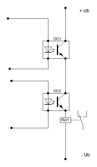

wie bekomme ich am einfachsten ein Relais geschaltet, wenn 2 Signale "anliegen"?
D.H. wenn LED1 UND LED2 leuchten, soll ein Relais anziehen über das dann ca. 12V/1A fließen werden.
Mit nur einem "Signal" ist mir das soweit klar, aber wie verbindet man die beiden Signale? Es gibt bestimmt eine elegantere Lösung, als 2 Relais zu verwenden ... oder?
Für einen Hinweis wäre ich dankbar!
Stefan
BID = 633763
2 Optokoppler und die Transistoren als Transistorund schalten.
Gruß Bernd
BID = 633764
Beiträge: 36351
Die Lösung hast du schon geschrieben. LED1 UND LED2. Dafür gibt es ein UND-Gatter, z.B ein 7408.

74 LS 08

Wenn keine galvanische Trennung erforderlich ist, geht es auch direkt mit zwei Transistoren.
