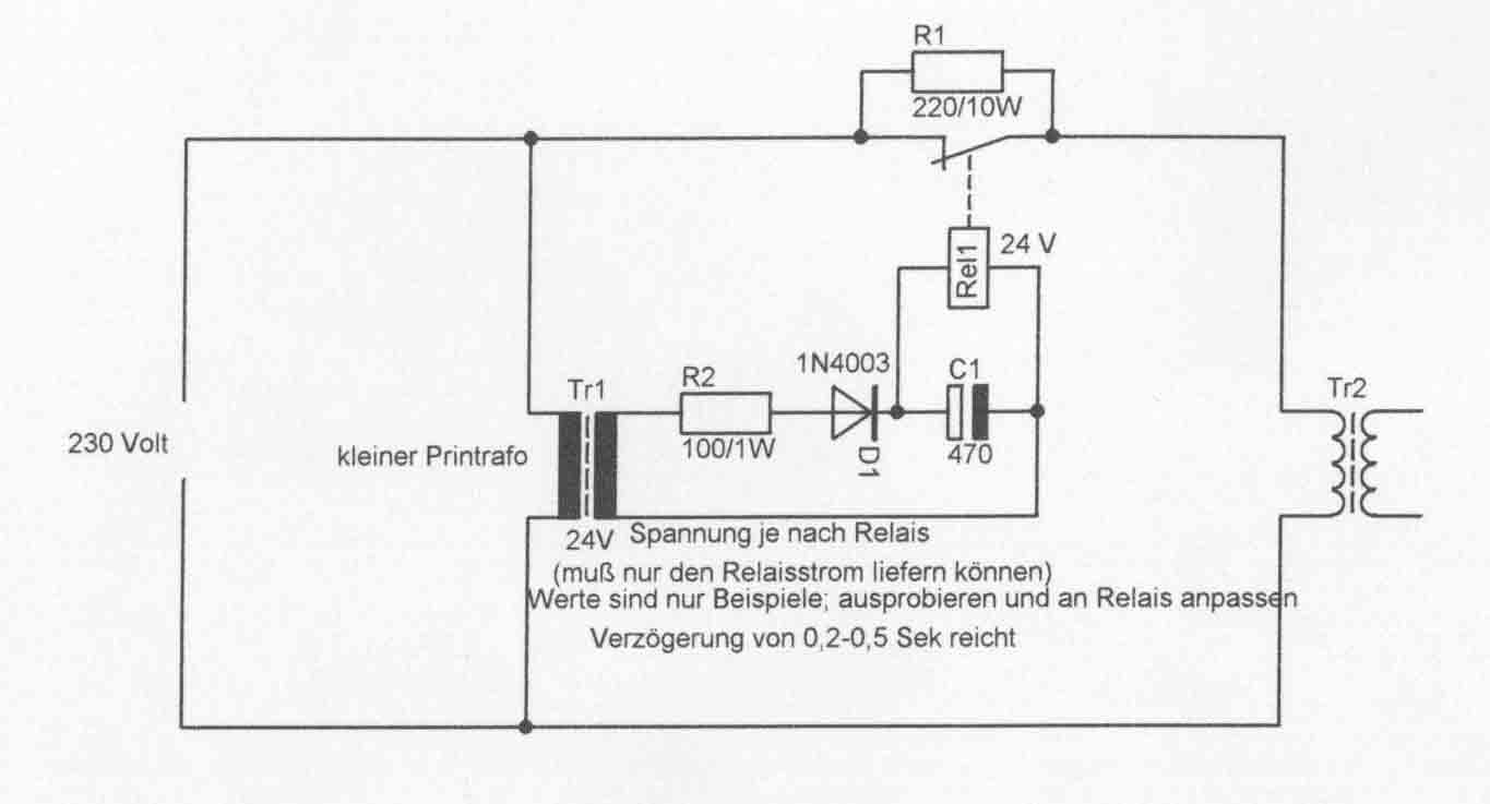

bin auf der Suche nach einer vernünftigen Anlaufschaltung...
(Ringkerntrafo 300VA)
In der Firma, in der ich früher beschäftigt war, wurde einfach ein Varistor (aus sparmaßnahmen) in die Phase zwischengeschaltet... aber irgendwie gefällt mir das nicht ;-)

hiwer hab ich mal was.... so ähnlich hab ich das gemacht
Hochgeladenes Bild : einschaltstrombegrenzung.jpg
