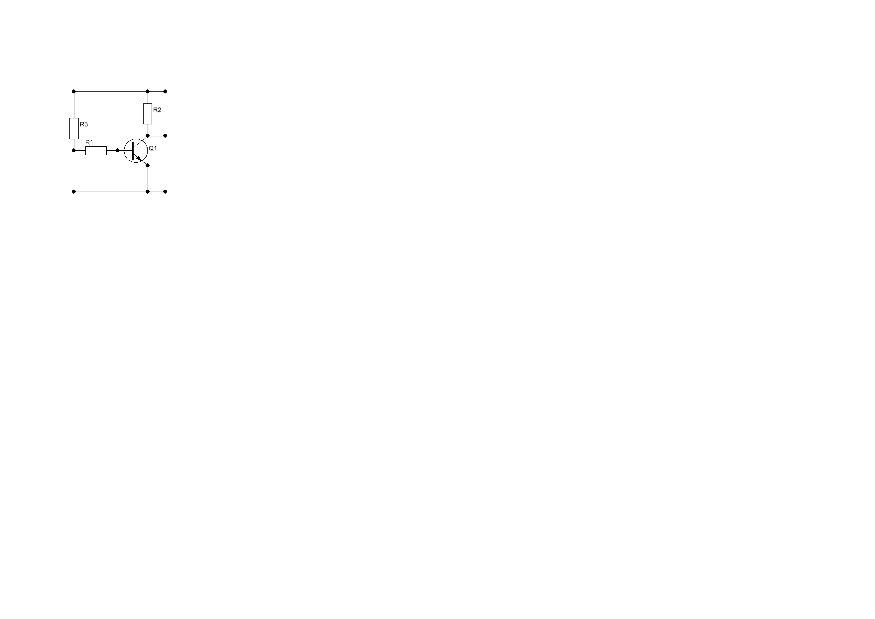

Hallo an alle.
Bin gerade dabei eine Haussteuerung für Jalosien Licht und Steckdosenkreise zu realisieren.
Die ganze Geschichte läuft primär über 2 Siemens Logo 24VDC Versionen mit Erweiterungsmodulen. Alle Eingänge sind Digital realisiert und die Ausgänge sind die 0,3A Transistorausgänge die dann die Lastrelais mit 24VDC Spulenspannung ansprechen.
Alles kein Problem. Auf die Eingänge kommen einfach die Taster drauf.
Aber ich will mit einer Relaiskarte (Ausgänge) von Hygrosense und der Software Profilab Expert eine Touchscreensteuerung realisieren. Das Touchscreen kommt dann zentral ins Wohnimmer.
Das Problem ist das ich bei der Logo einen Eingang aktiviere indem ich Plus auf die Eingänge lege. Rein theoretisch braucht die Relaiskarte dann nur Plus schalten und das lege ich dann auf die Logo. Alles wird mit dem gleichen Netzteil betrieben. Leider schaltet die Relaiskarte aber bei den Ausgängen Minus.
Deshalb reagiert die Logo auf die Befehle der Steuerkarte nicht.
Da bei der Hygrosense Karte die Ausgänge nicht über Relais geschaltet werden sondern über irgendwelche Treiber ICs kann ich die Karte nicht umstricken das sie Plus schaltet. Bei Relaisausgängen wäre ja das kein Problem. Einfach Leiterbahn auftrennen und die 24VDC drauf.
Was wäre die beste Problemlösung? Ne Europlatine mit 32 Relais wo ich dann den Schließerkontakt parallel auf die Inputs der Logo lege, oder gibts ICs die z.b. 10 "Halbleiterrelais" mit potentialfreie Kontakte integriert haben. Spulenspannung wäre 24VDC und die Schaltspannung auch. Der Laststrom beträgt einige mA.
vieleicht kann mir ja wer nen Tip geben.

und warum verwendest du nicht einen Transistor als Invertierer?

so gehts

Für was sind denn die Widerstände? Zur Spannungsanpassung und Strombegrenzung?
BID = 628694
na überleg mal welche Funktion hat wohl r3 und welche Funktion hat r2
Gruß Bernd

R1 könnte den Basisstrom begrenzen damit der nicht so hoch wird damit man mit kleinen Strömen schalten kann.
R2 begrenzt den Laststrom
mfg francy
BID = 628699
Hallo evl hilft dir das auf die Sprünge
Edit: R3 entspricht deiner Relaisspule und schau dir mal die Funktion eines Transistors an (gesperrt und voll durchgesteuert )

mann Junge
Die Relaiskarte hat auch nur einen Npn Transistor als Ausgang.
Wenn Dieser Durchgesteuert ist wird sein Kollektor auf Massepotential (Minus gezogen ) nun überlege mal was passiert wenn ein Transistor keine Basisspannung bekommt und was passiert bei vorhandener Basisspannung wie Ändert sich da U collektor emitter. Ersetze mal (gedanklich) die Collektor Emitterstrecke durch einen Schalter!!
Gruß Bernd

der mit den kurzen Armen hat am 21 Aug 2009 20:00 geschrieben :
so gehts
Die Verschaltung ist nicht sinnvoll.
Durch diesen Aufbau erzeugt man unnötig Verlustleistung.
Nehmen wir mal an:
Eingangsstrom der Logo 2mA (bei 24V)
Eine Eins wird erst ab 12V sicher erkannt
Nehmen wir für den Eingang ein lineares Verhalten an. (Bei 12V => 1mA.)
Damit hat die Logo vereinfacht einen Eingangswiderstand von:
24V / 2mA = 12kOhm
Am Eingang wollen wir 18V haben, um weit von den 12V weg zu bleiben.
Somit fließt in den Eingang ein Strom von 18V / 12kOhm = 1,5mA .
Als Versorgungsspannung haben wir 24V zur Verfügung, somit müssen an
dem Widerstand 24V - 18V = 6V abfallen. 6V / 1,5mA = 4kOhm
Um den Logo-Eingang jetzt sicher Auszuschalten müssen unter 5V anliegen.
Rechnen wir erstmal mit einem übersteuerten Transistor U_CE = 0,2V.
23,8V an 4 kOhm haben einen Strom von 5,85mA zur folge, macht eine
Verlustleistung von 142mW am Widerstand.
Ich würde den PNP-Transistor mit Open-Collector-Ausgang benutzen.

Er kann aber auch Optokoppler einsetzen , wenn ihn die Verlustleistung stört.
Gruß Bernd
