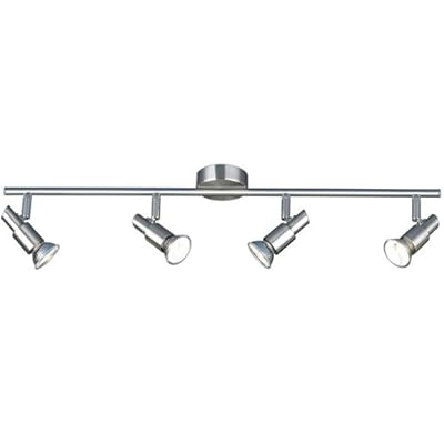

Eins vorweg: ich habe leider von Elektronik nur sehr wenig Ahnung. Da ich aber nicht so enden will suche ich nun Rat bei Euch.
In meiner neuen Wohnung will ich eine Leuchte montieren die so ähnlich aussieht wie diese.
Aus der Decke kommen vier Adern in der Farbe grün-gelb, schwarz, blau und braun. In der Wand habe ich einen Drehschalter.
Ich hab nun die Leuchte angeschlossen. Ich weiß leider nicht mehr wie genau, aber es war mit Sicherheit falsch da sie nicht leuchtet
Vor dieser Aktion war nur eine Übergangs-Lampenfassung angeschlossen damit ich überhaupt Licht in der Wohnung hatte. Damals hat die funktioniert, jetzt funktioniert auch diese nicht mehr.
Meine Frage ist nun, welches Teil habe ich kaputt gemacht, wie tausche ich es aus und wie schließe ich die Leuchte richtig an?

Grundsätzlich muss man durch Messen feststellen, welche Ader welches Potenzial führt.
Bei den von Dir genannten Aderfarben sollte man eine Serienschaltung erwarten,
_üblich_ wäre die Belegung
gnge=PE
bl=N
sw=L1 (Gruppe 1)
br=L1 (Gruppe 2)
Da das anscheinend bei Dir nicht mehr funktioniert, ist sowieso durch Messen festzustellen, was kaputt ist.

Was meinst Du mit Drehschalter? Einen Dimmer, oder so einen 4-Takt-Bakelitschalter? Letzterer kann mit einer vieradrigen Leitung zum Schalten von zwei Lampengruppen genutzt werden (aus, Gruppe1, Gruppe2, beide).
Norm ist:
Schutzleiter ist grün-gelb, der kommt ans Gehäuse.
Blau ist der Neutralleiter, der wird nicht geschaltet und an den Fußkontakt (bei 0815-Edison-Glühlampenfassungen) angeschlossen. Bei Bajonett- und Stiftsockelfassungen ist das egal.
Schwarz und Braun sollten die geschalteten Außenleiter sein.
Vor Anschluss der Lampe ist mittels Zweipol-Spannungsprüfer (Duspol) zu ermitteln, ob die Adern tatsächlich so beschaltet sind, wie es sich nach Farben gehört.
Verfügst Du über einen Zweipol-Spannungsprüfer? Eigentums- oder Mietwohnung? Ist ein FI vorhanden?
Nach deutschem Recht übernimmst Du die Verantwortung für die Sicherheit der E-Anlage, wenn Du daran rumschraubst. Auch, wenn Du bloß so eine olle Leuchte anmontierst. Klingt komisch, ist aber so.

Wenn ein Dimmer verbaut ist, müsste eigentlich entweder die schwarze oder braune Ader unbeschaltet sein.
Sind die Leuchtmittel für 12V oder 230V? Im ersten Fall brauchst Du einen anderen Dimmer (oder einen einfachen Schalter), wie 123abc schon schrieb.
Überprüfen der Sicherung im Dimmer:
Erst die Sicherung abschalten. Dann den runden Drehknopf nach vorn abziehen (ist bloß aufgeklemmt), dahinter sieht man dann eine Kunststoffschublade. Die mit einem geeigneten Schraubendreher herausziehen und die Sicherung auf Durchgang prüfen. Bei Defekt durch gleichen Typ ersetzen.

Können vieles, wahrscheinlich ist es bloß die Sicherung im Dimmer. Wie hast Du denn die Leuchte angeklemmt?
