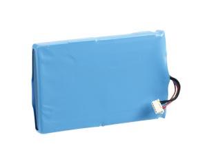

Ich habe einen Li-Ion Akku (siehe Bild). Leider weiß ich nur, dass die Kapazität laut Hersteller 1600mAh beträgt. Über die Spannung finde ich keine Angaben, weder auf dem Akku, noch in Datenblättern im Internet.
Mit einem billigen Multimeter messe ich 4,15 V. Ich habe ihn noch nie geladen (habe ihn von ebay)...
Normalerweise haben Li-Ion Akkus in der Bauform 4,2 V Ausgangsspannung, was aber natürlich einfach nur eine wage Vermutung ist...
Ich möchte den Akku nicht auf gut Glück mit 4,2V laden, falls das überhaupt die max. Spannung ist...
könnt ihr mir helfen? ich bin mir der Gefahr von Li-Ion Akkus bewusst und werde ihn nicht in Räumlichkeiten und ohne Aufsicht laden!

Befindet sich eine Platine dran?
Wenn ja, bitte mal knipsen. Das ist evtl. eine Schutzschaltung, mit denen hab ich viele gute Erfhrungen gesammelt.
Ein gerüttelt Maß Vorsicht schadet natürlich nie.
Die normale Spannung bei solchen Akkus ist 3,6V, wesentlich darunter sollte man beim Entladen besser nicht gehen, ab etwa 2,5V ist definitiv Sense und der Akku geht kaputt. 4,2V ist die Ladeschlussspannung, es hat kaum einen Sinn höher zu gehen, sonst wird der Akku warm und kann explodieren.

Was mich stutzig macht sind die drei Anschlußdrähte.
handelt es sich nun um eine (vollgeladene) Zelle oder eher um zwei (tiefentladene) Zellen??
wofür soll der Akku denn verwendet werden?
Ich habe die blaue Folie jetzt einmal komplett entfernt. Japs, eine Platine ist dort an der seite angeklebt. Leider finde ich auch hier keine weiteren Angaben auf den Zellen

da der akku "wahrscheinlich" 4,2V Ausgangspannung hat und ich 4,15V messe darf es doch kein Problem sein, ihn mit 4,18 V zu laden, oder? (unter Aufsicht und draußen!)
der Akku hat zwei Zellen, muss ich da beim laden etwas beachten? Der Akku soll nachher 19 SMD LEDs betreiben (3,2V, 25mAh), alle parallel geschaltet.
Das Problem ist, dass ich die Ausgangsspannung für die Berechnung des Vorwiderstandes der LEDs brauche...
Ich habe ein recht genaues Powersupply. soll ich testweise + an + und - an - anschließen und den Akku mit 4,18 V laden, ohne den gelben Anschluss zu beachten?

Wenn Du tatsächlich zwei Akkuzellen hast, ist der Akku tiefentladen und eh schon halb kaputt. Wenn Du ihn nicht als defekt und für mehr als einen Euro gekauft hast, würde ich ihn an Deiner Stelle reklamieren.
Lade ihn mal mit einem knappen Ampere, bis die Akkuspannung auf 8V angestiegen ist. Dann stelle deine Spannungsquelle auf 8,1V ein und lade ihn weiter, bis kein Strom mehr fließt.
hm, auf dem Bild, dass ich zu Beginn gepostet habe, sieht man in der Mitte jeweis aussen diese Einkerbungen bei der Folie. Es sind also schon 2 einzelne Zellen. Da ich den Akku jetzt schon ganz auseinander genommen habe, kann ich ihn eh nicht mehr umtauschen.
Dabei ist mir aufgefallen, das die Zellen parallel geschaltet sind -> d.h die Ausgangsspannung liegt "wirklich" bei 4,2 V (wahrscheinlich), und nicht bei 8,4 V, wie Bartholomew vermutet hat, oder?
Habe den Akku neu fürn Euro bekommen. Ist auch ein recht hochweriger - ein Ersatzakku für ein MP3 Player....

Wenn Parallelschaltung, sollte man natürlich nicht mit mehr als 4,2V laden.
