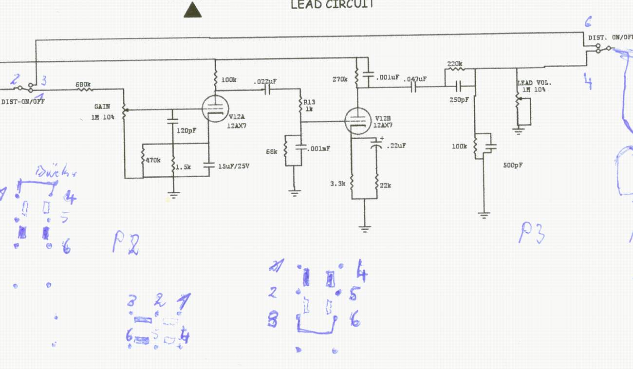

Ich habe mir diese vorverstärker nachgebaut.Klingt wirklich dufte,hab nur ein problem, wenn der vezerrte kanal,also rö 2 zugeschaltet wird habe ich zuviel bass und zu wenig höhen,besonder die höhen werden stark "abgeschnitten" ! Bei den vielen rc gliedern frage ich mich jezt welches ich verändern soll um etwas mehr höhen zu bekommen. Die klanregelung in der clean-stufe wollte ich gern unverändert lassen!
100k/500p verändern? eventl. regelbar als so eine art presence-regler, wenn ja,wie kann ich das machen?
die rc glieder an den gittern haben anscheinend eine bestimmte aufgabe,zumindest habe ich wenig nebengeräusche und auch kein zischeln und pfeifen wie bein meinen vorherigen versuchen!
p.s. einige der angegebenen bauteile hatte ich nicht zur hand. Hab zb. 100k/470p statt 500p. genommen.
Danke.
steff.

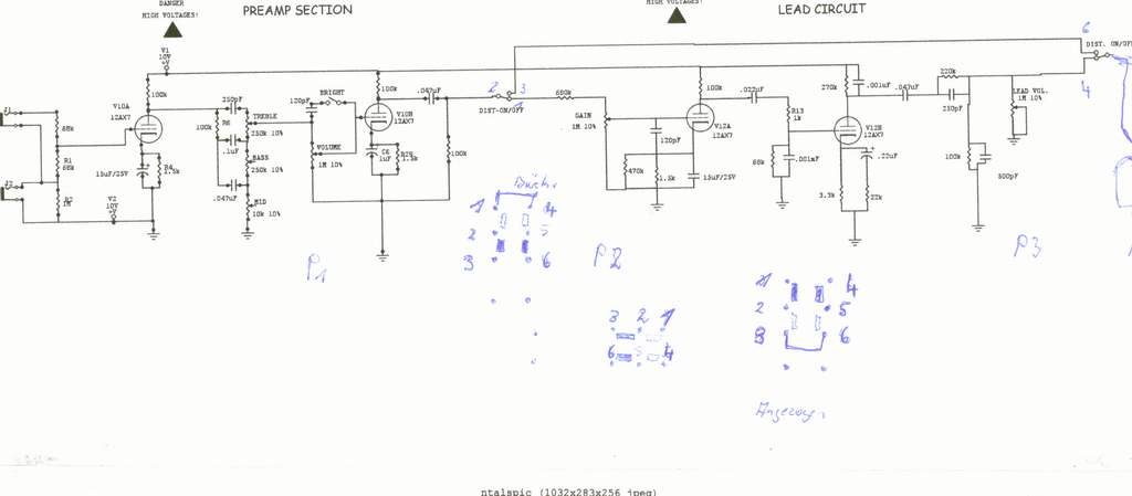

Hochgeladenes Bild : SDamp5.JPG
Viele RC-Glieder mit auf den ersten Blick nicht allzu verschiedenen Eckfrequenzen. Ich finde das in der Tat schon etwas unübersichtlich. Könnte ein Fall für den Simulator sein. Ich hab aber keine Ahnung wie das Spektrum einer e-Gitarre aussieht.
Das einzige was mir sofort aufgefallen ist, und zugleich als Tip:
Die beiden RC-Glieder am Ausgang bilden einen annähernd frequenzkompensierten Spannungsteiler 3:1, und der Wert 470k für den Kathodenwiderstand V12A dürfte falsch sein.
Wenn Du tatsachlich diesen Wert eingebaut hast, ist der Frequenzgang dieser Stufe bis nahezu Gleichstrom praktisch flach.
470Ohm jedoch würden mit 15µF einen Hochpass mit einer Grenzfrequenz von 23 Hz geben.
Vielleicht wären dort 470 Ohm parallel 150nF mit einer Eckfrequenz von 2,3 kHz angebrachter.

Hi @ Pearl
Ich versuche schon einige zeit in der schaltung ein Hochpaß,Tiefpaß,Bandpaß...... herrauszulesen...ist mit nicht gelungen. Da ist anscheinend von allem was dabei!
Ausserdem dachte ich immer das man paralleschaltungen von R und c für schwingkreise benutzt! Wie ist den das mit dem 100k/500pf am ausgang von v12b ? Kan man das überhaupt mit
" 1/ 2pi*R*C " errechnen? Das würde ja bedeuten das alle frequenzen oberhalb 3,2khz (soll erst ab 6KHz)"gekillt" werden oder?
Ich werde das mal mit den von dir vorgeschlagenen werten 470/150nf an V12a versuchen.

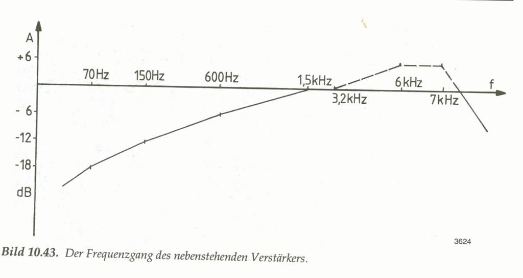

Ich hab nochmal eine andere schaltung und dessen freqverlauf gescannt (hab ich auch schon mal nachgebaut,war nix!!) der freq.verlauf soll aber typisch für diese verstärker art sein,also auch auf mein aktuelles projekt anwendbar!
Danke.
stef.
Hochgeladenes Bild : Amp1.JPG

Hochgeladenes Bild : AMP1freq.verlauf.JPG
LC-Schaltungen benutzt man gewöhnlich für Schwingkreise.
Die 100k//500pF mußt Du im Zusammenhang mit den 220k//250pF sehen.
250pF haben für alle Frequenzen einen doppelt so hohen Scheinwiderstand wie 500pF. Für die zugehörigen Widerstände ist das auch der Fall. Also ist das ein frequenzkompensierter Spannungsteiler.
Der Unterschied zu einem rein ohmschen Teiler, der ja auch frequenzunabhängig ist, liegt darin, daß der kompensierte eine relativ hohe Ausgangskapazität hat. Dadurch ändert sich seine Characteristik nicht so stark, wenn eine kapazitive Last, z.B. ein Kabel, angeschlossen wird.

Ich glaube ich habe,zumindest den "höhenkiller" gefunden!
Der 1nF neben dem 270k bei V12B scheint falsch zu sein,bzw. falscher wert! wenn ich den ablöte habe ich "volle-höhen" eher schon zuviel!
Ich werde das mal ausprobieren mit zb. 22.....100nf ?
Aber trotzdem verstehe ich die parallelschaltung von 470k und 1,5k bei V12a noch nicht so ganz. den 470k könnte man doch auch gleich wglassen da man ja eh nur gringfügig unter 1,5k ohm kommt,durch die parallelschaltung1 oder?
Ich schrieb ja schon weiter oben, daß das imho ein Fehler ist und 470R sein sollten. Die Röhre zieht ja sonst fast keinen Strom.
Außerdem verstehst Du offenbar die Schaltung anders als ich:
Ich denke, daß
a) vom Gitter 120pF über 1k5 an Masse gehen, und
b) die Kathode über 470R//15µF an Masse liegt, und daß,
c) eben diese 15µF zu groß sind und eher 150nF sein sollten.
Die Kombination am Gitter von V12B mit 1nF//27k, fg=5,9kHz ist unverdächtig. (27k weil eine funktionierende V12A einen Innenwiderstand von etwa 80kOhm haben wird.)
Ich hatte auch an der seltsamen Zeichnungsweise rumgerätselt, aber ich denke, daß das die richtige Interpretation dieser Schaltung "ohne Verbindungen" ist.
Außer dem von Dir gefundenen Höhenkiller 1000+170pF//150k mit fg=900Hz (ohne den 1nF etwa 150k //170pF, fg=6,2kHz ), gibt es noch weitere Seltsamkeiten:
Der LeadVol-Regler ist nicht als Potentiometer geschaltet, sondern erhöht beim Runterregeln die Grenzfrequenz Deines Höhenkillers gewaltig.
Auch an der Kathode von V12B scheint etwas bei der Dimensionierung des 22k Widerstandes nicht zu stimmen.
HEUREKA ! Jetzt hab ichs !
Die Bezeichnungen sind durcheinandergepurzelt, weil an Kathode(V12B) ein Elko (Pluszeichen!!) mit nur 0,22µF ist, während an K(V12a) ein 15µF Folienkondensator gezeichnet ist.
Woher stammt dieser Mist ?
Offenbar hat sich da jemand in Reverse Engineering geübt.
Wenn ich das also mal zusammenfassend korrigiere:
V12A:
Am Gitter: 120pF + 470k nach Masse. (Ich tippe aber eher auf 47k oder sogar 4k7, scheint etwas mit Schwingneigung zu tun zu haben.)
Kathode: 1k5//220nF nach Masse.
V12B:
Kathode: 3k3//(15µF+22R) (für 500Hz, denn 220R würden 50Hz ergeben.)
Der Regler am Ausgang ist vermutlich so geschaltet und soll beim Zudrehen eine Anhebung der Eckfrequenz des "Höhenkillers" bewirken. Also den 1nF Kondensator wieder reinbauen und damit sich das gut regeln läßt, ein logarithmisches Poti dorthin, Schleifer mit "Ende" verbinden.
Angesichts der vielen Ungereimtheiten dieser Schaltung: Warum baust Du nicht einfach einen Graphic-Equalizer ein ?

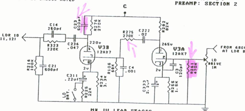

Ich glaube ich habs gefunden,aber nur weil ich einen plan gefunden habe der dem "selbstgemalten" ähnlich ist! (ist nur spiegelverkehrt bzw. verdreht)Mir geht es jezt noch um R257 270K. der ist bei dem vermeidlich "falschen" plan als 1K ( ! ) eingezeichnent!
frage: wie relevant ist der,ob das evnt. 100K sein muss?
2. Ich habe die die anoden spannungen nicht von 265V und 220V sondern nur ca. 150V und 120V (bei Ub ca. 250V)
Macht das was?
thanks.
steff
Hochgeladenes Bild : mesa2.JPG
BID = 43868
Sicher wird mit 270k die Verstärkung etwas niedriger sein, und auch der Frequenzgang wird etwas anders sein, aber ich bin nicht sicher, ob man den Unterschied überhaupt hört. Außerdem ist es ja subjektiv ob das es dadurch "besser" oder "schlechter" wird.
Das hast Du mit dem Lötkolben sicher schneller ausprobiert, als man die Veränderungen analysieren kann.

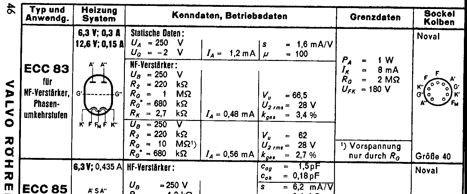

Was die Anodenspannunge betrifft, so dürften Deine Werte ok sein. Möglicherweise hatte der andere Verstärker ja eine viel höhere Betriebsspannung.
Falls Du das noch nicht hast, anbei ein paar Kurzdaten der ECC83, damit Du weißt, wann sich die Röhre wohlfühlt.
Hochgeladenes Bild : ecc83.gif
