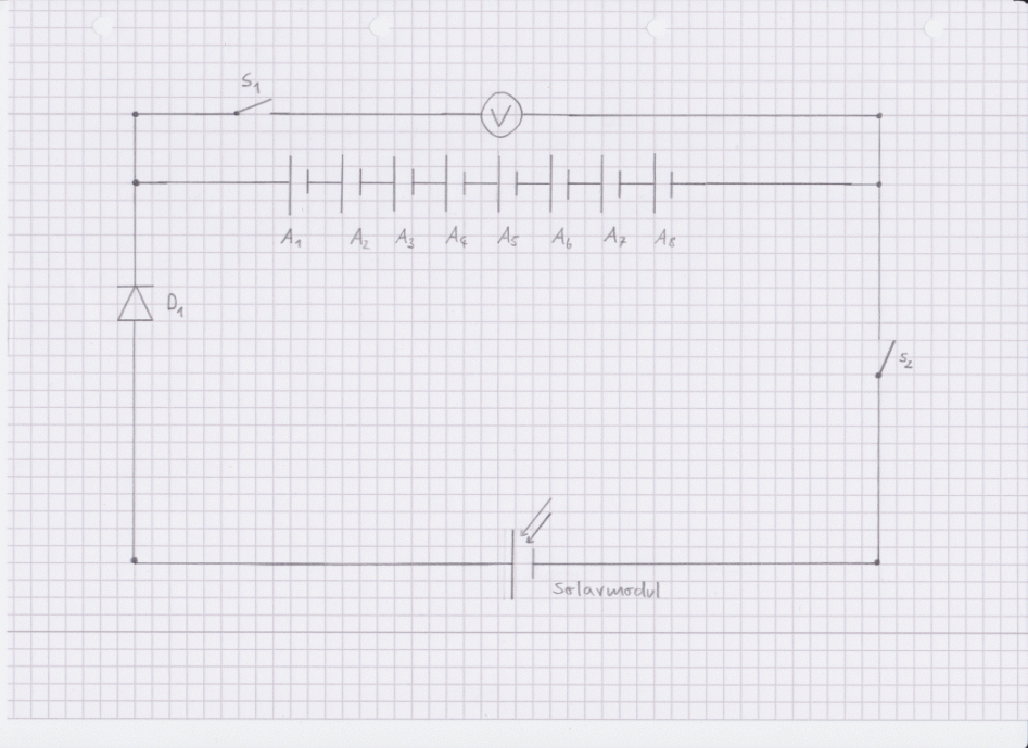

Akkus haben den Vorteil, dass sie eine höhere Energiedichte bieten und die gleiche speicherbare Energiemenge weniger kostet.
Goldcaps haben den Vorteil, dass man nur eine sehr einfache Ladeschaltung braucht (Spannungsbegrenzung reicht) und keine Tiefentlade-Schutzschaltung.
Sie haben aber den Nachteil, dass die nachfolgende Schaltung mit der kontinuierlich geringer werdenden Versorgungsspannung klar kommen muss. Bei Akkus bleibt die Spannung pro Zelle über einen weiten Bereich mit 1,2V relativ konstant.
Konkret: Eine LED-Strombegrenzung per Vorwiderstand funktioniert damit nicht (die Methode ist nur für eine um ca. 20% schwankende Versorgungsspannung geeignet).
Wenn eine Akkuzelle voll geladen ist, sollte der Erhaltungsladestrom nur noch sehr wenige mA betragen. Sonst wird der Akku überladen und nimmt Schaden.
Auch sollte die Zelle nur entladen werden, bis ihre Spannung auf 0,9V gesunken ist; darunter nimmt sie auch Schaden.
Wenn Du Deine Vorführung mit halb geladenen Akkuzellen machst, kommst Du während der Vorführung aber nicht in die kritischen Bereiche. Dazu müsste die Schaltung stundenlang laufen.
Zur Ladeschaltung:
Die Solarzellen liefern einen relativ geringen Strom (um 40-150mA, je nach Modell). Damit kann man die Akkus schon aufladen. Das Problem ist, den Zeitpunkt zu erkennen, wann die Zelle voll ist und man den Ladestrom abstellen muss. Zwei bis drei mA Erhaltungsladestrom wären OK, aber 30mA sind definitiv zu viel für eine kleine Mignonzelle.
Ich schlage daher vor:
Schalte 8 halbgeladene Mignon-Akkus in Reihe. Zwischen Solarmodul und Batterien kommt die von DL2JAS vorgeschlagene Diode als Entladeschutz, wenn die Sonne weg ist. Außerdem ein manuell zu betätigender Trennschalter.
Parallel zu den Akkus kommt ein Voltmeter, mit dem manuell die Spannung überwacht wird. Steigt die Gesamtspannung über 8*1,25V=10V, ist es an der Zeit, die Zellen vom Solarmodul abzutrennen. Eine automatische Trennung lässt sich ohne weitergehende Elektronikkenntnisse nicht so einfach umsetzen (man bräuchte u.a. eine Festspannungsquelle, einen Komparator und einen Spannungsteiler). Deswegen der manuelle Behelf.
Ein kritischer Spannungsstand (kurz vor der Tiefentladung) wäre übrigens bei 8*0,9V=7,2V erreicht.
An die acht Mignon-Zellen kannst Du dann wie gehabt Deine schon fertige Schaltung hängen. Evtl. noch einen Trennschalter dazwischen.
