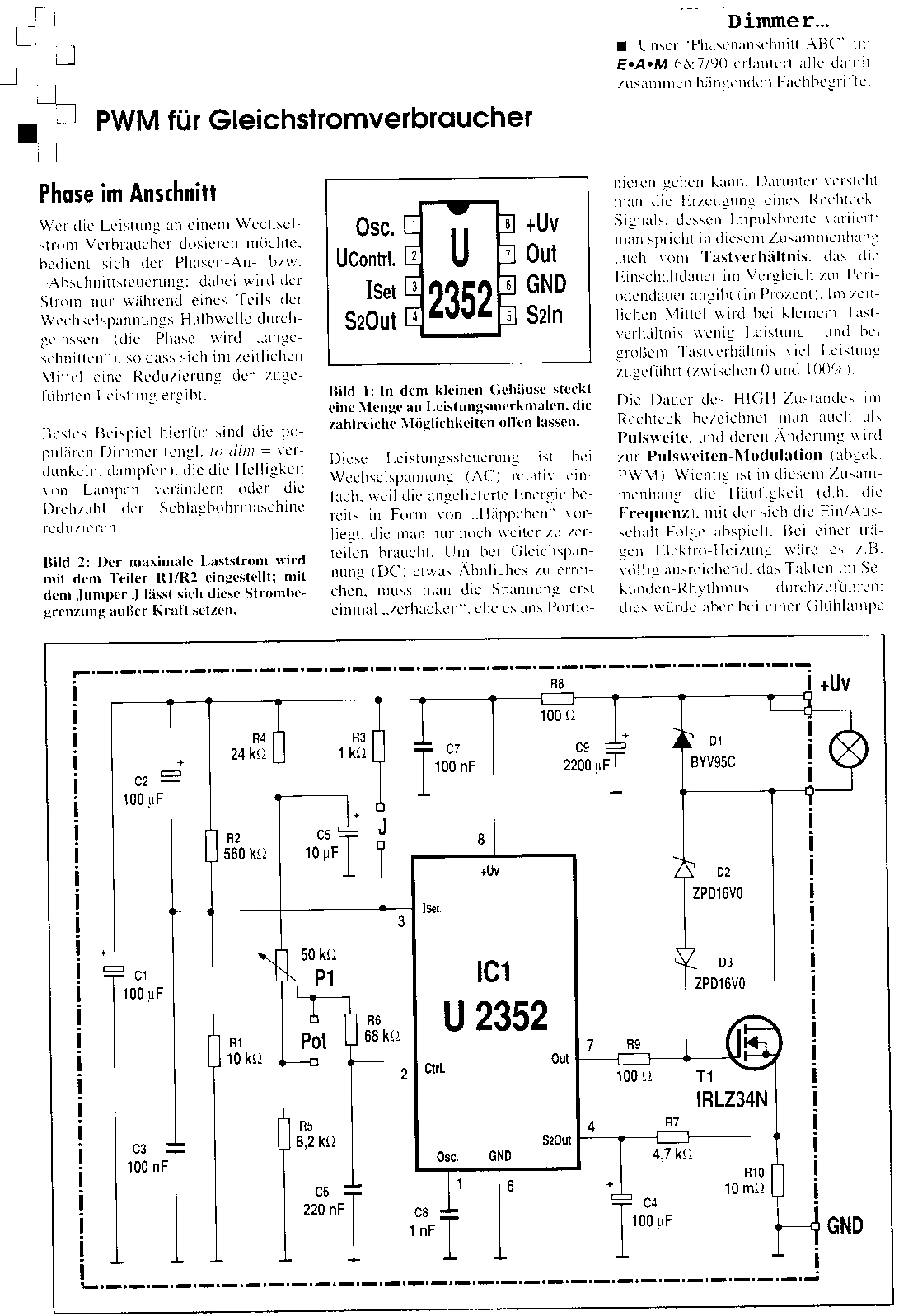

anbei eine PWM-Schaltung für Halogen und Gleichstrommotore
bis ca. 5 Ampere (läßt sich aber mit 2 weiteren Mosfets auch strommäßig anpassen).
Durch Verkleiner von R2 läß sich der Strom erhöhen, weil der Mosfet noch lange nicht am Limit betrieben wird.
Wenn gewünscht kann ich auch das Platinenlayout posten.

BID = 42565
2.Versuch!!
Hochgeladenes Bild : PWM-Steuerung.gif
