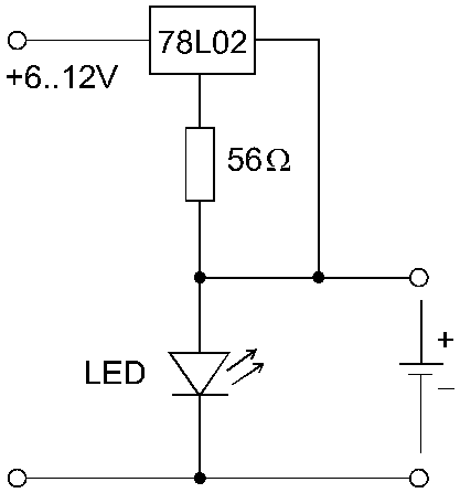

Ich habe eine einfache Schaltung zum regenerieren von Alkali-Batterien aufgetan:
http://pcphy4.physik.uni-regensburg.de/pager/recharge.html
Kennt jemand von euch einen Optokoppler mit 1,6V bis 1,65V Flußspannung? Den würde ich anstelle der LED einsetzen wollen. Sein Transistor würde parallel zum 56Ω-Widerstand geschaltet.
Damit würde der Ladestrom automatisch bei erreichen der Ladeschlußspannung gedrosselt werden.
Kennt jemand ein solches Bauteil? Oder muss ich das aus einer geeigneten LED und einem Fototransistor selber bauen?
Habe ich einen Denkfehler gemacht?
Gruß, Bartho

Habe hier auf dem Schmierpapier eine Schaltung zusammengekritzelt, die mit einer Gleichspannungsquelle funktioniert (habe hier nur Gleichspannungsnetzteile rumfliegen).
Ein Op überwacht als Komparator die Batteriespannung und schaltet bei Erreichen der Ladeschlußspannung ein Flipflop (555) um (eine rote und eine grüne LED signalisieren, ob die Schaltung lädt oder nicht). Ein weiterer 555 fungiert als Rechteckgenerator (man kann auch einen 556 nehmen) uns speist zyklisch die Konstantstromquelle. Bei OUT=high wird mit 30-100mA geladen (per Poti einstellbar), bei OUT=low wird die Batterie über DIS=low mit 10-25mA (per Poti einstellbar) entladen.
Wenn das Ladeschluß-Flipflop umschaltet, wird weder ge- noch entladen. Per Taster kann ein neuer Ladevorgang gestartet werden (bis wieder die Ladeschlußspannung erreicht ist).
Demnächst zeichne ich das Ding mal sauber am PC nach und lade es dann im Selbstbau-Unterforum hoch.
