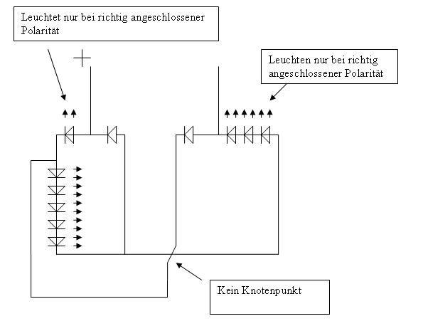

Gamtja
Beiträge: 67
Hey, Hab gesucht im Internet nachdem ich diese Graetz Brücke hier gehört habe.
Is das hier die Lösung oder:
BID = 561573
Topf_Gun
Beiträge: 1236
Richtig, das ist eine Graetzbrücke.
Falsch, es ist noch keine vollständige Lösung für dein Problem.
Damit könntest Du den Querbalken zum Leuchten bringen.
zeichne erst mal diese Schaltung und den Stromfluss für beide Polaritäten.
Dann sehen wir weiter.
Gruß Topf_Gun
Die Sonne, sieh, geht auf und nieder,
täglich weicht die Nacht dem Licht,
alles sieht man einmal wieder,
nur verborgtes Werkzeug nicht!
BID = 561576
Gamtja
Beiträge: 67
So habs gezeichnet, hab leider kein Zeichenprogramm aber find die Zeichnung eigentlich ziemlich schön.
Die Dioden die den Strich durchhaben sin die Leuchtdioden.
Die ohne Strich die normalen Dioden.
Welche LED Dioden welche sind hab ich in der Zeichnung beschrieben
mfg-
Noch was, die gekreutzten Linien, das sind alles Knotenpunkte !
[ Diese Nachricht wurde geändert von: Gamtja am  5 Nov 2008 16:59 ]
[ Diese Nachricht wurde geändert von: Gamtja am  5 Nov 2008 17:03 ]
[ Diese Nachricht wurde geändert von: Gamtja am  5 Nov 2008 17:05 ]
