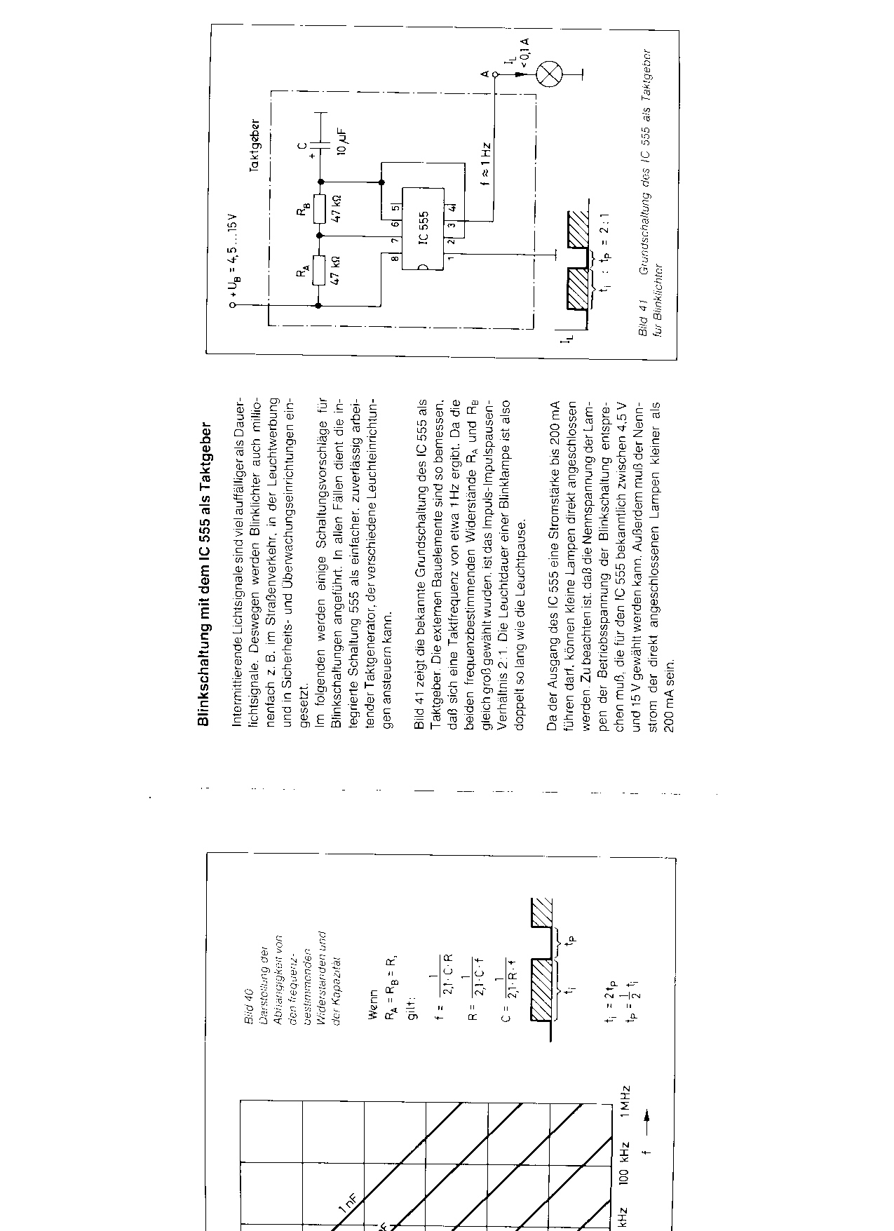

Ich habe folgendes Problem bei meinem Modellbahn-Schattenbahnhof:
Durch einen Impuls eines einfahrenden Zuges soll ein zweiter Zug zeitverzögert ausfahren (danach muss dieser Fahrstrom dieses Streckenabschnittes aber wieder abgeschaltet sein!).
Das heisst folgender Ablauf:
Impuls
3-5 Sekunden Wartezeit
3-10 Sekunden Strom (über ein nachgeschaltetes Relais)
Das ganze sollte günstig (am besten mit 2 x NE555 ?) ablaufen, hat hier schon jemand Erfahrung?????
VIELEN DANK !!!
[ Diese Nachricht wurde geändert von: ASpiess am 17 Nov 2003 11:36 ]
BID = 39154
anbei eine Schaltung, die Dir sicher weiterhelfen wird.
Statt der Gühlampe kann man auch ein Relais, das aber unter 100 mA bleiben muß, anschließen. Bitte die "Freilaufdiode" nicht vergessen (antiparallel zum Relais). Besser noch einen Transistor zum Schalten des Relais verwenden.

offenbar hat das mit dem Schaltbild nicht geklappt.
Hier der zweite Versuch.
mfG
Hochgeladene Datei ist grösser als 300000 . Deswegen nicht hochgeladen
BID = 39161
Es wird mir doch noch gelingen.
Dritter Versuch!!
Hochgeladenes Bild : Taktgeber.gif
