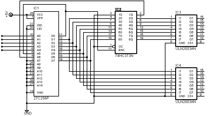

Problem mal knapp umrissen:
Eingabe: 8 Taster
Ausgabe: 8 Leds
Bestimmte Tasterkombination (und nur diese) soll eine bestimmte LED leuchten lassen.
Hier ein Auszug:
LED 'G' = T1 & T2 & T3 & T4 & T5 & T6 & T7 & T8 (alle gedrückt)
LED 'A'= T1n & T2& T3& T4& T5& T6& T7& T8
LED 'C'= T1 & T2n & T3n & T4 & T5 & T6 & T7 & T8
LED 'F'= T1n & T2 & T3 & T4 & T5n & T6n & T7n & T8
LED 'g'= T1n & T2 & T3 & T4 & T5 & T6n & T7n & T8n
Es sind also immer nur 'und' Verknüpfungen. Kein 'oder' dabei.
Baut man sowas jetzt mit Logikbausteinen auf oder ist da programmieren (lassen) einfacher?
Wobei ich zum Programmieren grad keine Möglichkeit habe.
Aber evtl find ich ja jemanden, der das für eine Aufwandsentschädigung in so einen Käfer brennt...
Das wäre dann ja auch einfacher reproduzierbar, sollte das Teil einen Akzeptanzkreis größer als mich finden.

Das wäre auch eine schöne Aufgabe für einen ausrangierten EPROM: Die Tasten kommen an 8 Adressleitungen (mit Pull-up- oder Pull-down-Widerständen), die LEDs (mit Treibern) an die 8 Datenleitungen.

E(E)PROM macht eigentlich viel Sinn, da recht einfach, auch ohne Rechner, programmierbar.
Dabei bedenkst du _alle_ möglichen und gewollten Eingangskombinationen und programmierst an die Adresse, die sich ergibt, ein entsprechendes Datenwort.
Z.B. erster Fall: Alle Tasten gedrückt. LED1 (Datenausgang 0) soll leuchten:
11111111: 1
oder gängiger:
00FF: 01
Du kannst fast jedes beliebige E(E)PROM nehmen, das eine Kapazität ab 256 Byte hat.
Du legst nun an die Adressleitung alle Pegel an, legtst dann an die Datenein-/ausgänge das LED-Muster und gibt nen kleinen Programmierimpuls.
So die Theorie .
Welchen Chip du da nimmst, bleibt dir überlassen, wobei alte EPROMs vorher gelöscht werden müssen, es sei denn, an den Adressen benötigten Adressen sind zufälligerweise nur Bits auf 0 zu programmieren. Aber dann existieren andere, unbestimmte Adressen, die man aus Versehen aufrufen könnte.
EEPROMs gingen auch, sind auch wesentlich einfacher löschbar. Nur die neueren, mit was weiß ich allem, sollte man dafür nicht verwenden.

Eigentlich isses ja egal für was, ich wollte den Eingangsthread übersichtlich halten. Also es geht um folgendes.
Ich habe angefangen Dudelsack zu spielen. Bin schreibfaul daher aus Wiki:
Übungsinstrument [Bearbeiten]
Erlernt wird das Spiel auf der Great Highland Bagpipe zunächst nicht auf dem eigentlichen Instrument, sondern auf einem einfachen mundgeblasenen Doppelrohrblattinstrument mit Windkaspel, dem Practice Chanter. Die Lautstärke ist moderat und für kleine Räume geeignet. (...)
Auf diesem Instrument wird die Griffweise der Great Highland Pipe erlernt. Der Practice Chanter begleitet auch erfahrene Piper lebenslang, z.B. zum Erlernen neuer Stücke, für Fingerübungen oder für das gemeinsame Üben in der Gruppe.
So. Nun komme ich jedcoh selten tagsüber zum Üben und meine Nachbarin arbeitet Schicht im Pflegedienst. Die Chanrer klingt immer noch sch**** und ist für Einsätze nach 22:00 nicht geeignet. Ohne einen gewissen Spieldruck spricht die nämlich gar nicht erst an, man braucht also eine gewisse Mindestlautstärke.
Die Chanter hat keine "offene Griffweise", daher sind die Kombinationen der Finger nicht einfach "nächster Finger mehr mit weg = nächster Ton".
Griffweise hier:
http://www.ehhs.cmich.edu/~dhavlena/bp.gif
Dabei fällt auch gleich auf, dass ich mich vertan hab und sogar 9 Ausgänge brauche!
Meine Idee:
Notenlinien ziehen, statt Noten LEDs nehmen und halt somit ohne Geräusche üben.
Daher ist es auch wichtig, dass die LED nur leuchtet, wenn sauber gegriffen wird.
Akkorde scheiden aus, daher darf auch immer nur 1 LED leuchten. (gut, das wär auch bei 2 kein Akkord).
Druff un D'widd!!!

Wie wärs, wenn du dir dann die LEDs überhaupt schenkst und einen µC mit entsprechender Programmierung als Tongenerator für den Kopfhörer laufen lässt ?
BID = 513266
tsaphiel
Beiträge: 3493
Das wär natürlich noch viel cremiger, allerdings kann ich das nicht mehr selbst.
Diodenmatrix und evtl EEPROM hätte ich noch hingebracht, aber mir fehlt die Zeit mich da tiefer rein zu fuchsen (sonst hätt ich ja auch Zeit zu gegebenen Zeiten zu üben). Hab zwar mal nen C167 programmiert (im Studium) aber das ist Jahre her und weit von dem Niveau eines Tongenerators entfernt.
Ganz abgesehen davon fehlt mir die Hardware.
Solche E-Pipes gibt es fertig, aber die kosten um die 350€. Das Spar ich lieber für den Dudelsack selbst an, ist immerhin 1/3 des Weges.
Druff un D'widd!!!
