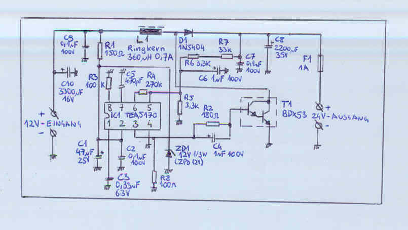

hab jetzt endlich eine schöne klingel (strassenbahn) ersteigert, allerdings läuft diese mit 24V anstelle 12v braucht bei 24V bis zu 0,35 A und klingelt auch bei 12V, aber nicht so schön wie bei 2x12V ... bvor ich mir nun eine 2. autobatterie ins auto baue um strassenbahn zu spielen suche ich eine kleiner und elegante lösung aus den 12V = ausm Auto 24V= zu machen... die Schaltung sollte mindestens 0,5A senken können, ich dachte schon an folgendes:
aus = mache ~ einmal trafo und dann wieder = ... aber das scheint mir zu umständlich on 12V auf 24V zu kommen ...
hat einer ne idee?

ja 12 auf 24 mit 0.5 A mehr braucht die nicht ? naja sollte auf schaltnetzteil basis zu bauen sein , der elctronicfox auch hier im forum der hat immer gute ideen fuer sowas

Electronicfox

Werde mir was überlegen. Teile sollen ja leicht zu kriegen sein. Also werde ich mal Schaltplan erstellen, nachbauen und wenns funktioniert den Plan posten. Sollte am Abend fertig sein.

Ist schon fertig. 12 zu 24V Wandler mit 0,5A Ausgangsstrom. Die Bauteile sind leicht erhältlich. Viel Erfolg beim Aufbau.
Uploaded Image: 12-ZU-24V_0A5.jpg

danke an fox ich werds so probieren, leider fehlen wieder 2 teile das es heute abend gleich klappen könnte ..
auf der klingelt steht 24v/0,3A ... 0,5A sollten also reichen...mal sehen..
