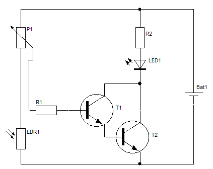

Hallo erstmal.
So, ich habe eine wichtige Frage, unzwar muss Ich am kommendem Donnerstag einen Ordner abgeben, wo die
-Funktionsweise der Schaltung und
-Genaue Erklärung der Bauteile
vorhanden sind.
Es handelt sich dabei um eine Dunkelschaltung die mit einer Darlington kombiniert wurde. Ich bin mir mit dieser Schaltung nicht ganz im klaren.
Die Darlington ist dazu da, um sofort durchzuschalten?
Da ich aber die ganze Schaltung erklären muss, wäre es mir sehr hilfreich, wenn mir einer das erklären könnte/würde.
Außerdem muss ich die richtigen Widerstände einbauen, nur weiß ich nicht wie man sowas ausrechnet. Bräuchte dazu auch eine kurze Erklärung, oder evtl. weiß schon jemand die Zahlen auswendig?!
Die Funktion wird sein, dass entweder die Lichter am Auto an gehen, oder an einem Haus.
Den Schaltplan habe ich auch schon aufgezeichnten, nur wie schon erwähnt, bin ich mir nicht ganz im klaren.

Bzw. stimmt das :
Fällt Licht auf den LDR (geringer Widerstand), so fällt die meiste Spannung am Potentiometer ab (weil Poti und LDR Spannungsteiler sind). Die Darlingtonstufe schält NICHT durch da kein Basisstrom vorhanden ist und der Strom nur im Steuerstromkreis fließt. Wenn man nun den LDR abdunkelt (z.B. Hand darüber hält), wird der Widerstand größer und am LDR fällt eine größere Spannung ab. Ab einer Schwellspannung (Basis-Emitter-Spannung) von ca. 1,2V - 1,4 V schält die Darlingtonstufe durch (der Strom fließt durch den Arbeitsstromkreis) und die LED wird betätigt. Die 2 Transistoren die, die Darlingtonstufe bilden werden somit als Schalter eingesetzt. Der Basisvorwiderstand wird immer eingebaut damit der Basis-Emitter-Strom nicht zu hoch werden kann und die Darlingtonstufe zerstören würde. Mit dem Poti kann man die Empfindlichkeit der Schaltung einstellen.

BID = 506976
PhyMaLehrer
Beiträge: 913
Wohnort: Leipzig
Ich hab' zwar auch keine Kristallkugel, aber aus der Beschreibung, die für's erste recht plausibel klingt, würde ich auf eine solche Schaltung wie im Bild tippen.
(Ich gehe mal davon aus, daß ich damit nichts vorweg genommen habe, denn für die Beschreibung muß ja schon eine Schaltung vorhanden sein und Yokosa sagte ja auch am Anfang, daß er eine hat.)
Hab' ich es getroffen? Und wenn ja, was habe ich gewonnen?
