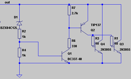

Habe einen Schaltplan gefunden, hab ihn nachgebaut und funktioniert nicht.
Es handelt sich dabei um einen einfachen Shuntladeregler,
der parallel zum Akku angeschlossen wird.
Er soll bei erreichen der Ladeschlußspannung (13,5 Volt, oder 14 Volt, einstellbar über den einstellbaren Widerstand) den Ladestrom über die durchgeschalteten Leistungstransistoren verbraten.Bis dahin sollten sie sperren.
Nun ist es so das sie schon ab 1,25 Volt durchschalten.
Meine Frage lautet, kann die Schaltung funktionieren (siehe Bild)?
Wenn ja, kann man sie auch mit einem 1N3055 betreiben?
Wäre schön wenn sich ein Kundiger die Schaltung mal ansehen könnte.
Habe meine Lötarbeit mehrmals kontrolliert, konnte aber keinen Fehler entdecken und bin ratlos.
Vielen Dank

drei Probleme:
- warum fragst du nicht dort, wo du den Schaltplan herhast?
- ein Shuntladeregler kommt mir, mit Verlaub, etwas
Gaga vor. Ohne Daten zur eigentlichen Ladestromquelle (Ri)
ist so eine Schaltung überhaupt nicht vernünftig dimensionierbar.
Der Akku gast ewig weiter, je nach eingestellter Schwelle
mehr oder minder stark.
- Mit dem Q4 stimmt was nicht, entweder hast du den falsch
gezeichnet oder der Plan ist falsch. Das müßte grundsätzlich
ein npn sein.
Georg

Seltsame Schaltung.
Versuchs mal so:

Eine andere Schaltung habe ich dort vorgeschlagen:
Ob ein oder zwei von den 2N3055 nötig sind, hängt vom Windgenerator ab. Mehr als 5 Ampere würde ich einem davon nicht zumuten wollen.
Zwischen Akku und Regler muss eine Sicherung. Ansonsten gibt es ein Feuerwerk, falls einer der Leistungstransistoren kaputt geht und einen Kurzschluß macht.
Über zuviel Gasen würde ich mir keine Gedanken machen. Stell die Ladeschlußspannung so ein, wie es der Akkuhersteller empfiehlt und fertig!
