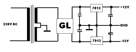

So nicht. Erstens sind die Regler und Kondensatoren verpolt und zweitens wird der untere Regler gegrillt. Das wird etwa so gemacht:

BID = 484808
pablo007
Beiträge: 113
ich will aber keinen Trafo verwenden. ich will die schaltung an eine fertige Gleichstromquelle anschließen (z.b.15V)
könnte ich das so machen, und die brückengleichschaltung weg lassen? Und einfach wo die Trafos sind, beide schaltungen parallel zusammenlegen?

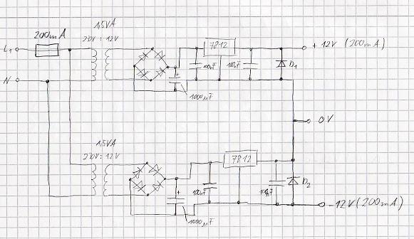

pablo007
Beiträge: 113
da oben werden ja aber 2 Trafos(Spulen) als Gleichstromquelle benutzt.
BILD: Bild eingefügt
Der IC7812 regelt es auf 12v.
und beide werden anschließend in Reihe geschaltet (+12V)----(Masse)----(-12V)
Die Schaltung hab ich aus dem Forum, nur will ich eben anstatt der spulen, einfach eine Gleichstromquelle mit 15V verwenden, und da wo die 2 Spulen sind einfach PARALLEL zusammenschalten.
[ Diese Nachricht wurde geändert von: pablo007 am 27 Dez 2007  8:57 ]
BID = 484902
Beiträge: 36352
Und genau das geht so nicht.
Zwischen deinen +12V und -12V sind nunmal 24V Unterschied. Daher kommst du mit 15V nicht aus. Die Schaltung von Racingsascha hat keine zwei Trafos, da ist nur einer drin mit Mittenanzapfung. Das ist die übliche Schaltung wenn man derartige Spannungen benötigt, ob dir das nun gefällt oder nicht
Mit einer Stromquelle kommst du übrigens nicht weit, du brauchst eine Spannungsquelle. Dir fehlen haufenweise Grundlagen, die solltest du dir erstmal aneignen.
