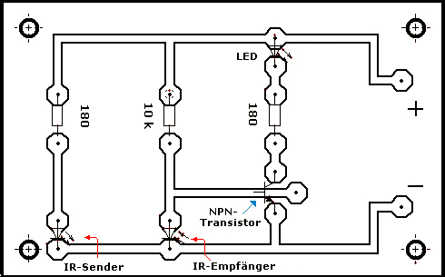

ich habe von Connrad eine IR- Sende(185809) und Empfangsdiode(152991). Als Stromquelle habe ich für den Sender eine 9V Batterie und für den Empfänger einen 3,6V Akku. Für den Sender habe ich einen 150 Ohm Vorwiderstand und für den Empfänger einen 22 Ohm Vorwiderstand.
Mit diesen zwei Teilen möchte ich gerne eine LED Ein/Ausschalten. Das ganze soll so funktionieren, wenn der Empfänger vom Sender ein Signal bekommt soll die LED Leuchten. Wird das Signal zwischen Sender und Empfänger unterbrochen soll die LED nicht Leuchten.
Ich habe die LED + Vorwiederstand einfach an den 3,6V Akku angeschlossen und den IR-Empfänger + Vorwiederstand als Schalter dazwischen geklemmt. Leider Leuchtet die LED nicht, wenn ich mit dem Sender auf den Empfänger ein Signal gebe.
Kann mir jemand sagen, was ich falsch machen und wie ich die Schaltung richtig aufbauen muss. Wie kann ich Prüfen, ob der Sender sendet und der Empfänger empfängt.

So wird das nichts, eine IR Empfangsdiode ist kein Schalter. Du brauhcst auf jeden Fall noch einen Transistor um deine LED zum leuchten zu brongen. google doch einfach mal nach ner Schaltung.

ich habe schon vor diesem Beitrag bei Google gesucht. Leider habe ich nichts passendes gefunden. Außerdem waren bei diesen beispielen die Spannungen ganz anders als bei mir. Ich müsste die Widerstände dann neu berechnen und das kann ich leider nicht. Das ich dazu einen Transistor brauche habe ich mir schon fast gedacht. Ich denke die Schaltung ist nicht so schwer, aber ich kann es leider nicht. Könntest du mir die Schaltung evtl Zeichnen.

Diese Schaltung habe ich so rumliegen gehabt. Bei Lichtschranken bin ich immer etwas genauer. Angenommen, man benutzt die als Alarmanlage und der Dieb trickst die Schaltung mit der Taschenlampe aus, und schon geht nichts mehr mit der Sicherheit. Bei meiner Schaltung ist dies nicht richtig möglich. Ich weiß, dass es einfacher geht, meins war nur ein Beispiel, falls er die Schaltung verbessern will. Die kleinen 0815-Schaltung sind auch geeignet. Was will er denn genau machen? Die Reichweite wäre interessant.

vielen Dank. Das hast du schön gezeichnet, aber ich habe allerdings schon eine Empfangsdiode wie oben beschrieben und außerdem kann ich die Widerstände nicht ändern wie ich schon erklärt habe. Des weiteren glaube ich muss die Schaltung nicht so kompliziert sei, wie du sie gezeichnet hast.
Ich habe folgendes Beispiel gefunden. Wäre es möglich einfach den Sender getrennt zu betreiben. Ich glaube das die Schaltung soweit für mich OK ist, wenn man den Sender einfach weglässt und getrennt bereibt. Wenn das so möglich ist, wie muss ich die Widerstände ändern, wenn ich die oben beschriebe Diode und Stromquelle verwende.

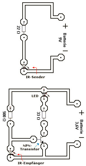

Hi alle zusammen,
ich habe das Beispiel das ich gefunden habe etwas geändert und mit meinen
Dioden nachgebaut. Leider leuchtet die LED auch wenn ich den Empfänger
abdecke, so das kein Licht oder Infrarotstrahl eintreffen kann.
Normal müsste doch die LED aus sein oder? Wenn dann Licht und/oder ein
Infrarotstrahl eintreffen müsste doch die LED an gehen und nicht ständig
brennen.
Könnt ihr mir einen Tipp geben, das es soweit funktioniert?
Viele Grüße
User01

...Oder ist diese Schaltung so schwer?
Eigentlich nicht.
Aber sie ist falsch und außerdem hast ganz einfach die falschen Teile.
Bau sie anders zusammen, dort wo jetzt der 500-Ohm Widerstand ist, kommt die Photodiode hin und zwar in Sperrrichtung also mit der Kathode an Plus. Den Widerstand tust Du wieder in die Tüte.
Dann wirst Du zwar sehr wenig aber wenigstens etwas sehen.
Leider funktionieren die Links zum C ja nie, aber man kann es auch ohne hinzuschauen abschätzen:
Deine IR-LED bringt 75mW/sr. In 1m Entfernung ist das gleichbedeutend mit 75mW/m2.
Wenn Deine Photodiode eine Fläche von 5mm x 5mm hat, wird sie mit einer Leistung von 1,875µW bestrahlt. Die übliche Empfindlichkeit von Si-Photozellen bei dieser Wellenlänge ist etwa 0,4..0,5 A/W, sodaß Du einen Photostrom von allenfals 0,9µA erhältst.
Dein Transistor hat vielleicht eine Verstärkung von 300 sodaß die LED nur rund 270µA bekommt.
Das reicht immerhin, daß Du es im abgedunkelten Raum gut sehen kannst.
Übrigens:
Der Leistung von 75mW/m2 Deiner IR-LED steht unter freiem Himmel die etwa 10000-fache Intensität an Sonnenstrahlung gegenüber. Rate mal auf welche Strahlungsquelle Deine Schaltung dann wohl reagiert.
Vielleicht solltest Du Dich also Doch mit dem Vorschlag vom Elektronikfox anfreunden.
