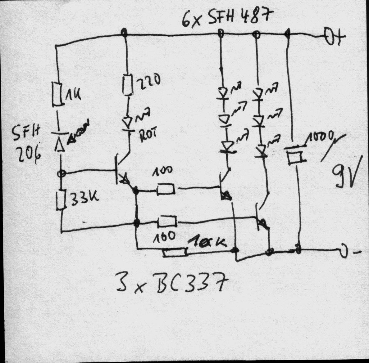

Ich würd mir gern einen Infarot Verstärker basteln...
Erklärung: Mit meinem Pocket LOOX (PDA) kann ich sämtliche Geräte die eine Infarot Schnittstelle haben, also Fernseher, Verstärker, Receiver, usw. umschalten und Bedienen.
Jetzt hab ich nur das Problem dass die Infarot Schnittstelle vom PDA net dazu ausgelegt ist weit zu senden, eher um schnell zu senden!
Und desshalb wollte ich mir ein kleines Modul basteln das das Signal vom PDA Verstärkt...
Das ganze sollte so funktionieren: Signal eingang --> Signal Verstärkung --> Signal ausgabe (möglichst großer Winkel)
Das ganze möchte ich mit nem 9V Block betreiben, andere DC Spannungen sind aber auch i.O.

Ja, mach mal, mit einer halbwegs schnellen Photodiode einem Darlington-Transistor und einigen IR-LEDs dürfte das nicht schwierig sein.
Du mußt nur darauf achten, daß die empfangende Photodiode kein Licht von Deinen starken Sendedioden abbekommt, sonst gibts eine optische Rückkopplung.

Also über die von dir erwähnte Rückkopplung hab ich mir schon Gedanken drüber gemacht, und ich weiß nicht genau wie ich das ganze maximieren kann, also ich mein von der Reichweite, weil die IR-Signale ja sicherlich über die Wand abgelenkt werden können.
Wäre es zu viel verlangt wenn du mir mal ein kleiner Schaltplan dazu zeichnen könntest??? Wäre echt gut, weil ich mir eigentlich kaum etwas drunter vorstellen kann.
Vor allem die erforderliche Frequenz...die muss ja auf jeden Fall höher sein als die Sende Frequenz der Fernbedienungen.

So etwa stelle ich mir die Sache vor.
Die Photodiode soll ganz nah an der IR-LED des PDA sein, damit sie ordentlich Strom erzeugt, und nach Möglichkeit von den Sende-LEDs nichts sehen.
Hochgeladenes Bild : IR-Amp.JPG
