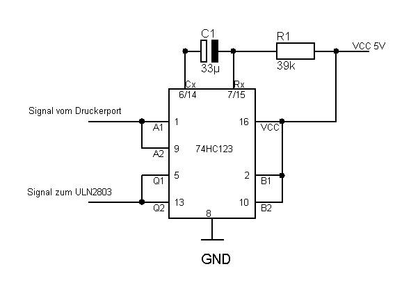

BID = 33149
Justin
Beiträge: 23
ich habe mal versucht das auf Papier zu bringen.
Gebt mal bitte euer Segen oder Todesurteil.
Hochgeladenes Bild : Zeitgeber.jpg
BID = 33195
Justin
Beiträge: 23
Ich habe mir eben nochmal die Datenblätter angesehen, und ich glaub ich habe da so ziemlich Käse gemacht --- so ist das wenn man keine Ahnung hat.
Ich werd das ganze nochmal überarbeiten.
BID = 33210
Gehe ich recht in der Annahme, daß die +12V eine Hilfsspannung ist, die die Relais zum klappern bringt, und die Relaiskontakte vom Rest der Schaltung isoliert sind ?
BID = 33234
Justin
Beiträge: 23
Ja, richtig.
