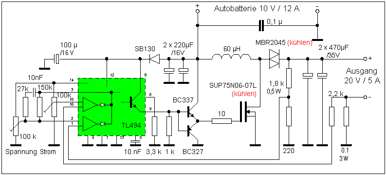

wie ists mit diesem?
Hochgeladenes Bild : up100.gif

@Aditech:
- wie tief kann man die Ausgangsspannung runterdrehen ?
- Was passiert, wenn ich die Ausgangsspannung auf 14 V einregel und die Eingangsspannung ist kurzzeitig auch 14V oder leicht darüber ?
daran scheitern ja die meisten Schaltungen...
- stammt die Schaltung von Dir ? wenn nein: hättest Du eine Quellenangabe für mich ?
Danke schon mal..
electronic is what you make it ! ;-)
BID = 32205
Aditech
Beiträge: 170
ne das stammt leider nicht von mir ich weiss auch nicht mehr von wo ich das heruntergeladen hatte ich war damals auf der suche nach steuerschaltung für ein geschaltetes netzteil als ich ein paar gescheiterte versuche mit dem sg3525 hatte versuchte ich es mal mit dem tl494 ich hatte die schaltung nicht aufgebaut und jetzt bin ich widr beim alten sg3525

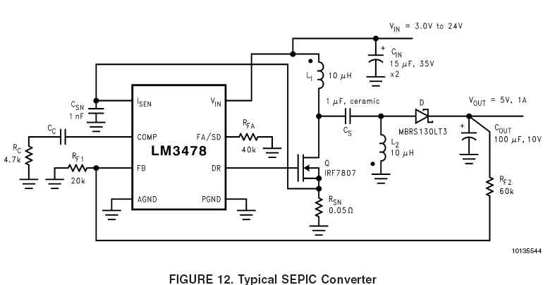

Danke Carsten, SEPIC war das richtige Stichwort !
werde mal ein bisschen mit dem LM3478 rumspielen ->
siehe folgendes Schaltbild:
Hochgeladenes Bild : Sepic.jpg

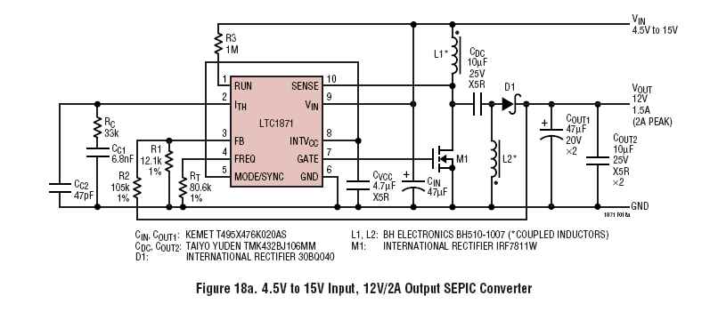

und gleich noch einer mit LT1871.
siehe Bild unten.
hier mit BerechnungsBeispielen...
Hochgeladenes Bild : Sepic2.jpg
