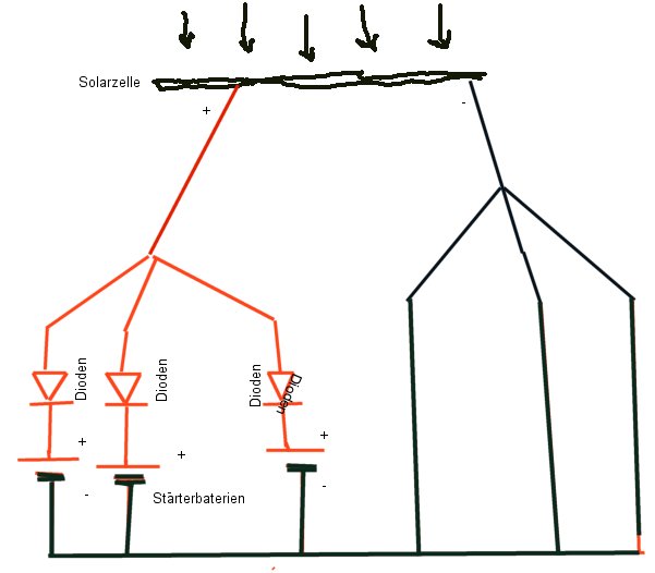

Hallo erstmal an alle bastler hier im Forum.
Ich habe ein kleines problemchen und zwar:
ich besitze ein elektromobil namens city-el,
auf dem dach habe ich eine solarzelle mit 50 Watt leistung und einer spannung von 13.8 volt. Da mein mobil mit 3 starterbats betrieben wird also 36 volt kann ich nicht alle
batterien aufladen sondern immer nur eine.jetzt möchte ich mir einen wandler bauen,der diese spannung verdreifacht.Hat einer von euch eine idee?
Danke schonmal im vorraus.

Ich könnte mir vorstellen die Solarbatterie mittels einiger Leistungs-MOSFETS z.B. im 1 Sekunden Takt periodisch reihum auf die drei Batterien aufzuschalten.
Das dürfte einen erheblich höheren Wirkungsgrad ergeben als ein Spannungswandler 12V--> 36V
Angesichts des Feuerwerks zu dem Starterbatterien fähig sind, ist mir das ganze aber einigermaßen unsympathisch.

Warum kompliziert mach doch an schliess doch alle baterien mit einer grossen dioden an vorausgesetzt is dass der spannungsverlust von 0,7 volt nichts ausmacht eine baterie getacktet laden voralem mit so einer grossen taktzeit lädt die batterie erheblich langsamer auf als wenn immer strom in die batterie gepumt wird
Hochgeladenes Bild : versuch-hihi.jpg
Kein gelächter uber den schaltplan
[ Diese Nachricht wurde geändert von: Aditech am 14 Sep 2003  9:45 ]

Bist du dir da sicher dass das funktioniert???
Weist du was? Ich probier es erstmal mit drei Mignonzellen
am netzteil aus und wenns dann klappt mach ich es nach deinem vorschlag.Danke an alle vür eure vorschläge.

Vergiss die Schaltung, würde nur funktionieren, wenn die Batterien parallel geschaltet wären. In Deinem Fahrzeug sind die Batterien aber in Reihe geschaltet, d. h. das Dir zwei Batterien um die Ohren fliegen.

Hab ich gerade gemerkt das die schaltung nicht funzt. Hast du vielleicht ein vorschlag ??
