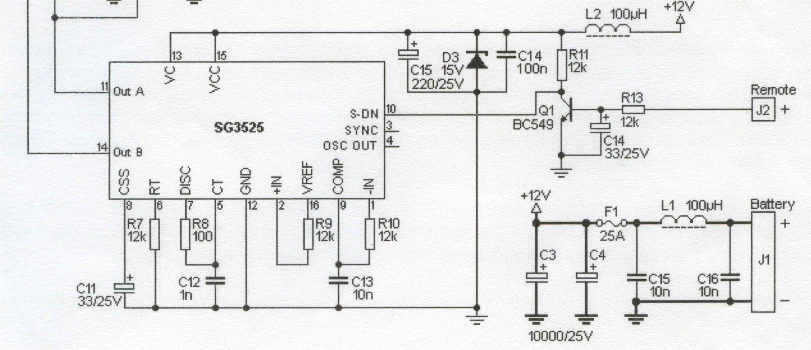

hey leutz kann mir jemand sagen wie ich es schaffe bei diesem schema die pulsweite zu regulieren?sie sollte wen möglich von 0 auf 100% bei einer frequenz von 50kHz habs schon ein anderes ic versucht aber der tl494 is nich so der bringer.

ups hier st die datei
Hochgeladenes Bild : sg3525due.jpg
BID = 31853
Pin 1 über den 12k Widerstand an VREF (Pin 16)
Pin 2 über 12k Widerstand an Masse (Pin 12)
Damit ist der Regelverstärker abgeschaltet.
Ein Poti zwischen Masse und VREF. Den Schleifer an Pin 9.
Spannung an Pin 9 auf 0,8V: Minimales Tastverhältnis
Spannung an Pin 9 auf 3,5V: Maximales Tastverhältnis

Vielen dank für deine hilfe stimmt das dass man bei 50 khz keine 100% pulsweite hinbekommt?
